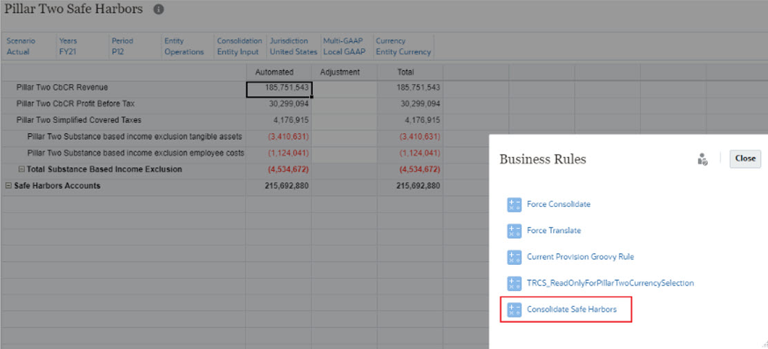

Consolida Safe Harbor (regola standalone)
  • Questa regola è applicabile solo se è abilitata la funzione Reporting Paese per Paese.
  • Si tratta di una regola standalone per eseguire le regole di automazione Safe Harbor (in Azioni → Regole business, avviare Consolida Safe Harbor).
    Regola standalone
  • La regola standalone è anche allegata al form Safe Harbor secondo pilastro.
