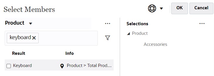

È inoltre possibile eseguire la ricerca utilizzando il selettore membri. Fare clic su un collegamento POV, quindi fare clic sull'icona Selettore membri Icona Selettore membri per avviare il selettore membri. I membri vengono visualizzati nel selettore membri come gerarchia, in alternativa, è possibile digitare il nome di un membro nella casella Cerca. Se un membro viene individuato utilizzando la casella Cerca, verrà visualizzato un risultato sotto la casella di ricerca.
Figure 5-2 Risultati di ricerca della selezione membri nei form 2.0
Screenshot che mostra i risultati della ricerca del selettore membri
È possibile visualizzare la posizione del membro nella gerarchia passando il mouse sulla colonna Informazioni del risultato e facendo clic su Icona Individua membro.
