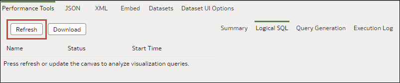

  3. ワークブック・ツールバーの「メニュー」をクリックして、「開発者」を選択します。
    「アクション」ボタンおよび「開発者」メニュー・オプション
  4. 「開発者」ペインで、「パフォーマンス・ツール」、「論理SQL」の順にクリックします。「リフレッシュ」をクリックします。
    「開発者」ダイアログの「リフレッシュ」ボタン
  5. パラメータで値として使用する列の論理SQL SELECT文を探してコピーします。

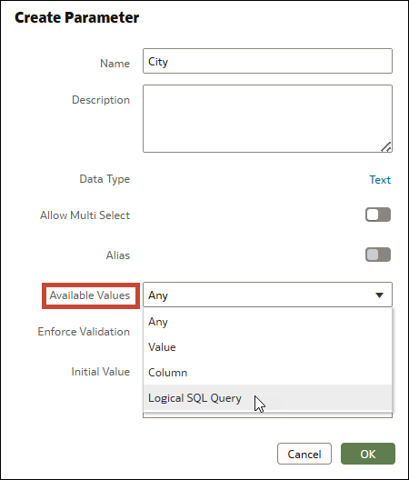

  6. ワークブック・エディタで、「データ・パネル」に移動し、「パラメータ」をクリックします。
  7. 「パラメータ」ペインで、「メニュー」メニューの省略記号アイコンをクリックし、「パラメータの追加」を選択します。
  8. 「名前」フィールドに名前を入力します。
  9. 「データ型」をクリックし、「SQL式」を選択します。
  10. 「使用可能な値」フィールドで、「論理SQL問合せ」を選択します。
  11. テキスト・ボックスに列の論理SQL式を貼り付けます。たとえば、

  12. オプション: または、デフォルト値を持つパラメータを含む式を指定します。たとえば、
    SELECT @parameter("Current Date")(DATE'2023-05-02') FROM XSA('Admin'.'sample_order_line')
  13. 「検証」をクリックして、張り付けた論理SQL式を検証します。
  14. 「OK」をクリックします。
  15. 「保存」をクリックします。
