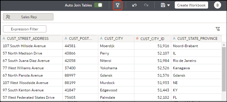

  1. ホーム・ページで、データセットを選択し、「アクション」をクリックして「開く」を選択します。
  2. データベース・エディタで、「結合ダイアグラム」をクリックします。
  3. ツールバーの「ロールベースのフィルタ・バー」オプションをクリックします。

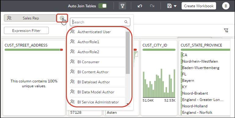

  4. ロールベース・フィルタ・バーにカーソルを合せ、「ロールの追加」ロールベース・フィルタ・バーの「ロールの追加」アイコンをクリックしてアプリケーション・ロールのリストを表示します。
  5. ドロップダウン・リストで、データセットのフィルタ処理に使用するアプリケーション・ロールを選択します。

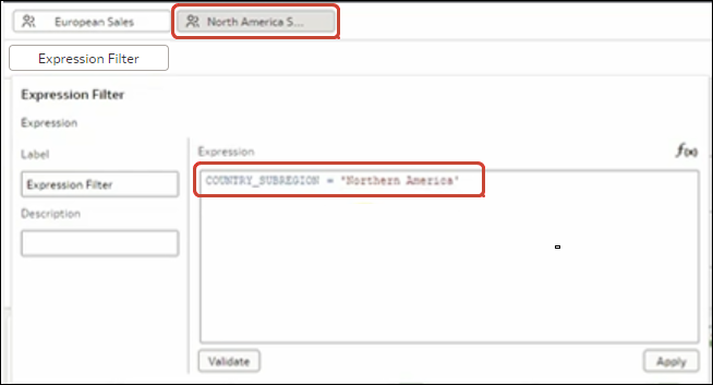

  6. アプリケーション・ロールを右クリックし、「フィルタの作成」を選択して式フィルタ・エディタを表示します。
  7. オプション: 必要な場合は、「ラベル」フィールドを使用して、フィルタ名をよりわかりやすい名前に変更します。
  8. 「式」ボックスで、データ値を一重引用符で囲んでデータをフィルタ処理する論理式を入力します。
  9. 「検証」をクリックし、「適用」をクリックします。
