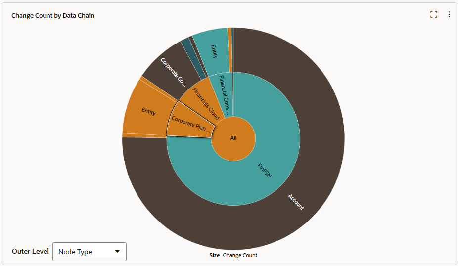

データ・チェーン別変更件数
データ・チェーン別変更件数
「データ・チェーン別変更件数」ダッシュボード・パネルでは、データ・チェーン・オブジェクト別の変更がサンバースト・チャートに表示され、チャートのそれぞれのセグメントはデータ・チェーン・オブジェクトを表し、チャートの内側のリングは次の外側のリングのコンテナ・オブジェクトを表します。たとえば、デフォルトでは、内側のリングはすべてのアプリケーションを表し、次の外側のリングはそれぞれのアプリケーションを表し、次のリングはそれぞれのアプリケーションのディメンションを表し、最も外側のリングはディメンションのノード・タイプを表します。
セグメントをダブルクリックして、そのセグメントにドリルできます。たとえば、アプリケーションをダブルクリックすると、アプリケーションがチャートの中心に配置され、外側のリングにそのアプリケーションのディメンションが表示されるようにチャートがズーム・インされます。元のチャートに再びナビゲートするには、パネルの左上にあるブレッドクラム・リンクをクリックします。
Tip:
「外部レベル」ドロップダウン・メニューを使用して、最も外側のリングに変更をノード・タイプ別に表示するか、階層セット別に表示するかを切り替えます。
チャート内のそれぞれの要素について、ドリルダウンしてトランザクション履歴を表示したり、ドリルアクロスして別のビジュアライゼーションで変更を表示したり、その要素の詳細をページ・フィルタに適用することができます(ダッシュボード・パネルの操作を参照)。
