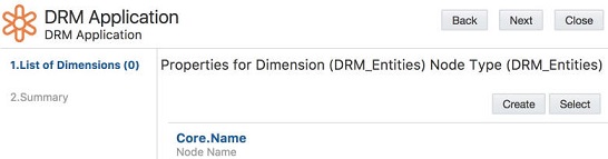

ディメンション情報を入力します。各ディメンションについて、階層とフラット・リストのどちらであるかを決定し、Data Relationship Managementでの外部ディメンション名を記録し、共有ノードを許可するかどうかを指定します。
プロパティ情報を更新し、「次」をクリックします。
注:
列ヘッダーは必須です。
プロパティ名、説明、有効値およびプロパティがノード・レベルと関係レベルのどちらであるかを定義します。「次」をクリックします。
プロパティ・オーバーライド・パラメータとプロパティ使用情報を定義します。
ディメンションのプロパティの要約を確認します。
各ディメンションの最上位ノードと、インポートおよびエクスポート・ファイル内の「ノード・タイプ」フィールドの列ヘッダーを含めます。
ステップ5から15を繰り返して他のディメンションを登録に追加し、「次」をクリックします。
すべての登録情報を確認し、「適用」をクリックしてData Relationship Managementアプリケーションを登録します。
