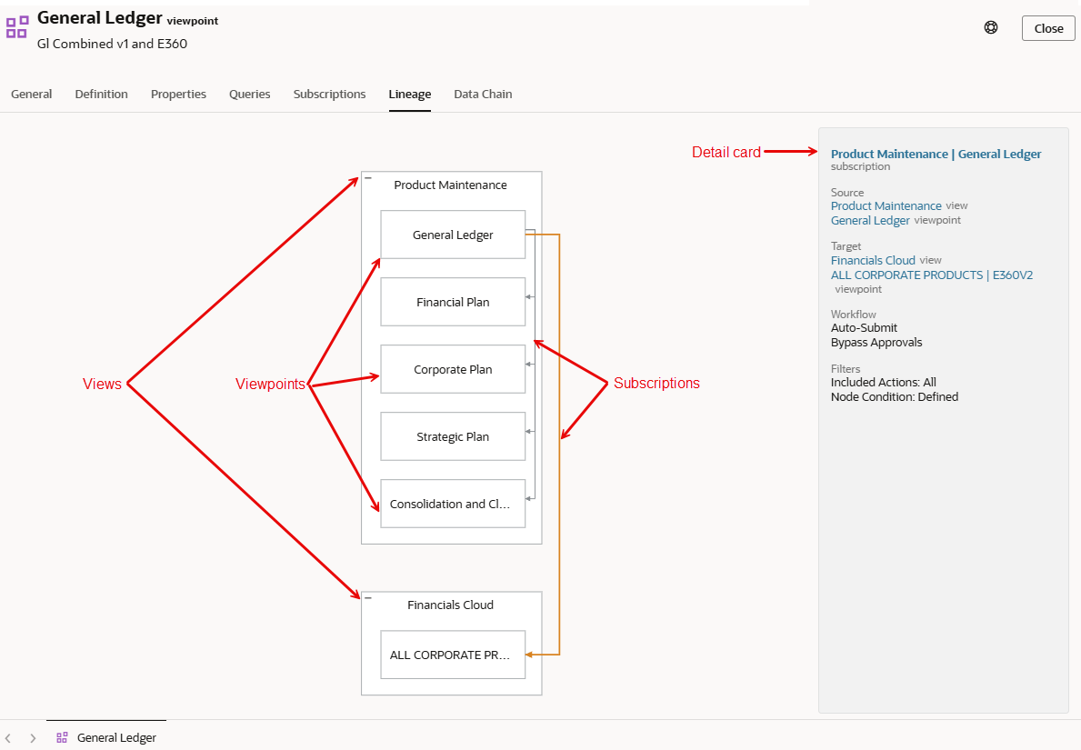

ビューポイント系列の表示
ビューポイント・インスペクタの「系列」タブには、ビューポイントがソースまたはターゲットであるサブスクリプションを示すビューポイントの図が表示されます。
これにより、異なるアプリケーション間のビューポイントがサブスクリプションによってどのように接続され、変更がビューポイント間でどのように同期されるかを確認できます。
ビューポイント系列の図。詳細は後述
図において各ビューはボックスで示され、そのボックス内に、ビュー内のビューポイントが表示されています。現在のビューポイントとの間にサブスクリプションがあるビューポイントのみが表示されます。サブスクリプションは、ビューポイントの間の矢印によって示されます。有効なサブスクリプションのみが表示されます。
ビュー、ビューポイントまたはサブスクリプションをクリックすると、詳細カードにそのアイテムに関する詳細が表示されます。詳細カードから、ビュー、ビューポイントまたはサブスクリプションの名前をクリックして、そのアイテムを検査します。ビューポイントを選択した場合は、次のいずれかをクリックしてそのアイテムを検査できます:
  • アプリケーション
  • ディメンション
  • ノード・タイプ
  • 階層セット(階層ビューポイントのみ)
  • ノード・セット
ビューポイントのバインディング・ステータスも表示されます。
