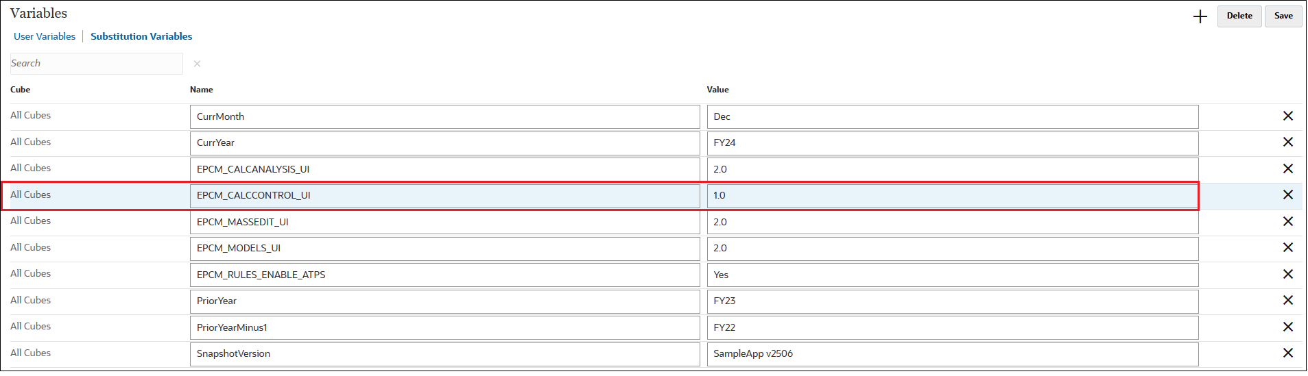

元の計算コントロール1.0の画面に一時的に戻すには:
  1. ホーム・ページで「ツール」を選択し、「変数」を選択します。
  2. 「変数」タブで、「代替変数」をクリックし、プラス記号をクリックして新しい変数を定義します。
  3. 「キューブ」フィールドを「すべてのキューブ」に設定したままにして、計算コントロール1.0の画面のEPCM_CALCCONTROL_UI代替変数を次のように入力します:
    計算コントロール1.0の代替変数
これらの代替変数は、すべてのユーザーに適用されます(これらはユーザーレベルのプリファレンスではありません)。
