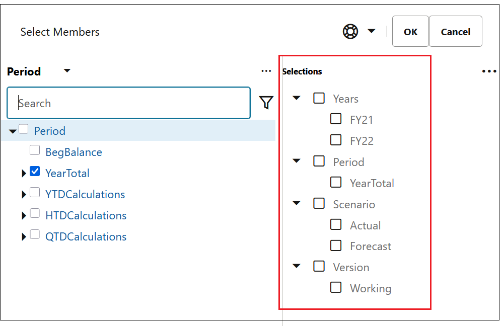

たとえば、2021年と2022年の実績データおよび予測データの作業中バージョンのモデル化に必要なすべての視点を作成できます。これを行うには、それぞれのPOVディメンションの横にある「メンバー・セレクタ」アイコンをクリックし、「メンバーの選択」ダイアログ・ボックスで次のように選択します:
「年」、「期間」および「シナリオ」についてメンバーが選択されている「メンバーの選択」ダイアログ・ボックス
上位レベル・メンバーを選択すると、そのメンバーのすべてのレベル0子孫についてPOVが作成されます。この例では、「期間」ディメンションで「年合計」を選択すると、12か月すべてについてPOVが作成されます。

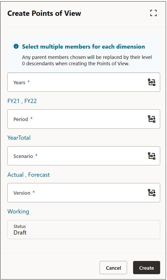

それぞれのディメンションについて行った選択が「視点(POV)の作成」ダイアログ・ボックスに表示されます。
「年」、「期間」および「シナリオ」について選択したメンバーが表示されている「視点(POV)の作成」ダイアログ・ボックス
この例では、2021年と2022年の実績データおよび予測データをモデル化するために48個の視点が作成されます。
いずれかのPOVが既存のPOVと重複する場合、既存のPOVはスキップされ、残りの新しいPOVが作成されます。「視点(POV)の作成」ダイアログ・ボックスで「作成」をクリックすると、作成されるPOVの数、および既存のPOVと重複するPOVの数が表示されます。
