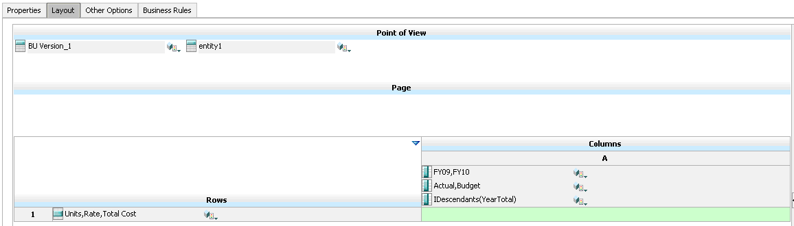

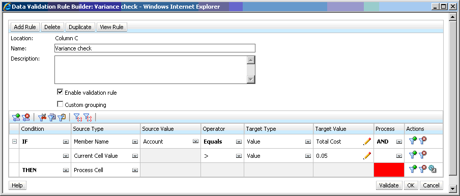

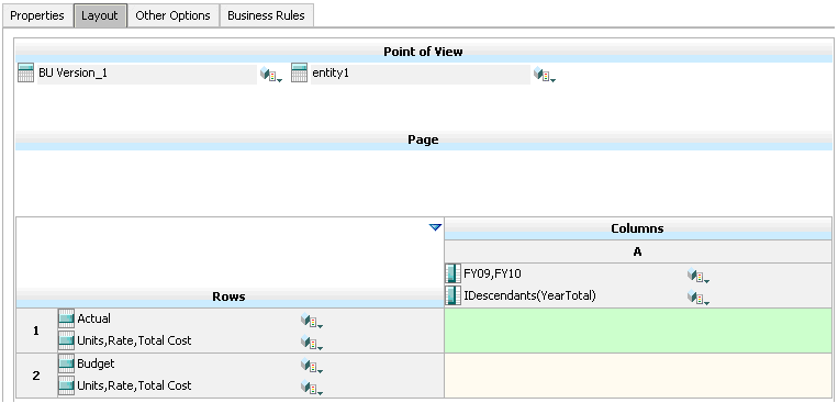

Johnは、Acme, Incという会社で働くコンサルタントで、フォームを設計したり、会社のポリシーを実施するデータ検証ルールを実装しています。彼は、実際のコスト合計が予算額を超えたときに実績額を赤色で示す検証ルールを実装するよう求められました。このテストは、アプリケーションで年度および期間ごとに繰り返す必要があります。Johnは、次の図のようにフォームを設計し、ディメンション間メンバーを使用してセル・レベルにデータ検証ルールを追加しました。
設計時のフォームのレイアウト:
設計時のフォームのレイアウト

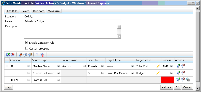

設計時のデータ検証ルール:
設計時のデータ検証ルール

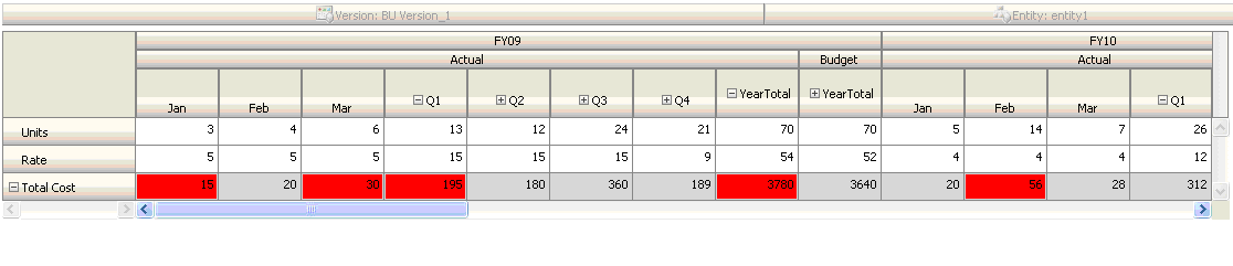

データ検証が適用されたデータ入力時のフォーム:

シナリオ1でJohnによって設計されたフォームをレビューした後、Acmeは、「予算」を行ではなく列として配置することにしました。この要件を実装するには、Johnは、軸内でメンバーを移動してフォームのレイアウトを変更できます。ただし、データ検証ルールを更新する必要はありません。Johnは、次の図のようにフォームを更新しました。
設計時のフォームのレイアウト:
設計時のフォームのレイアウト

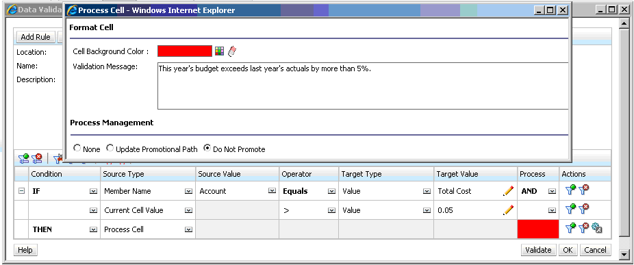

セルを赤色で示すのみでなく、今年度の「予算」が前年度の「実績」金額より大幅に多い(> 5%)場合に、承認ユニットを移動できないようにすることも必要です。この要件を実装するためにJohnに必要な作業は、次の図に示すように、データ検証ルールの処理命令を編集し、「移動しない」を選択することです。
設計時のデータ検証ルール:
設計時のデータ検証ルール

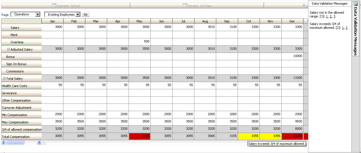

最後に、Johnは、特定部門の従業員の合計報酬が許容範囲内に収まっているかどうかを検証するデータ検証ルールを設計するよう求められました。このルールにより、「運用」部門の「既存の従業員」を評価します。このルールでは、「合計報酬」が許可された「最小」より大きく、従業員の等級に応じた報酬範囲の4分の3以下である場合、アクションは必要ないと認定します。

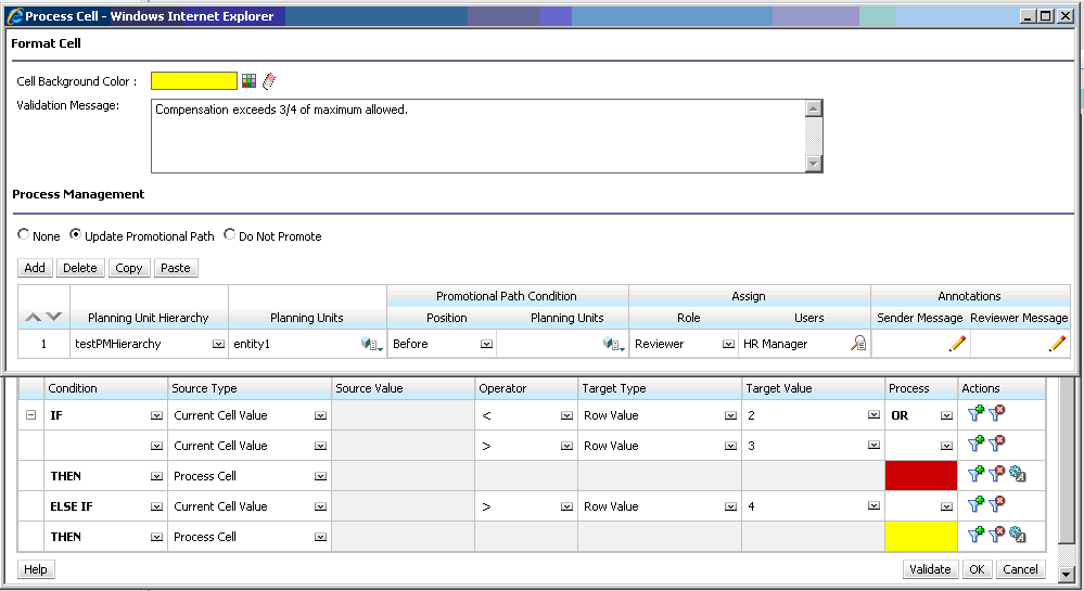

「合計報酬」が報酬範囲の4分の3を超える場合、検証メッセージが表示され、承認ユニットは人事部長の承認を受ける必要があります。この値が「最小」より小さい場合や、「最大」より大きい場合は、エラーが生成され、ユーザーはその承認ユニットを移動できません。

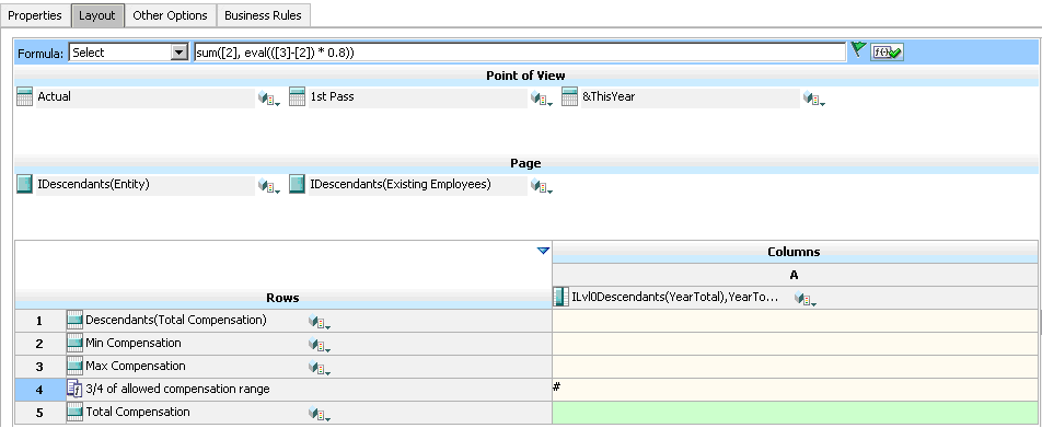

Johnは、「フォームの管理」ダイアログ・ボックスから従業員費用サマリーフォームを開きました。このフォームでは、ページに従業員と部門、行に勘定科目(「合計報酬」など)、および列として期間があります。検証を構築しやすくするために、Johnは、次の図に示すように、報酬範囲の4分の3を計算するための計算行を追加し、フォームに最小報酬および最大報酬メンバーを追加しました。従業員の等級に応じた最小報酬および最大報酬は、メンバー式を使用して計算されます。
設計時のフォームのレイアウト:
設計時のフォームのレイアウト

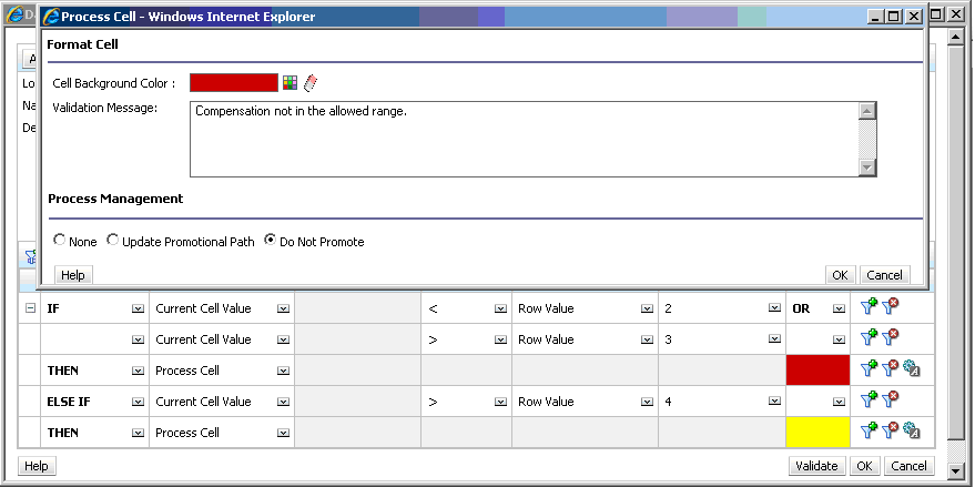

承認ユニットの移動を阻止するデータ検証ルール:
人事部長を確認者として追加するデータ検証ルール:
データ検証が適用され、検証メッセージが表示された、データ入力時のフォーム:
