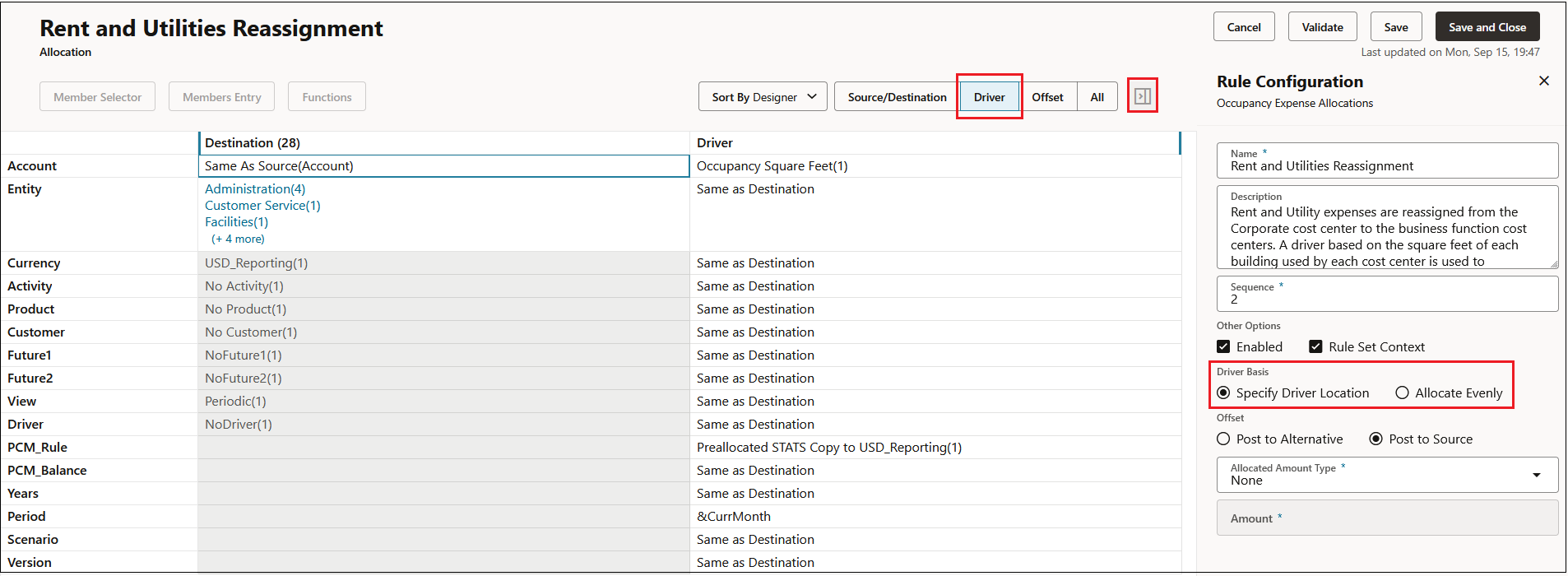

配賦ルールのドライバの定義
ドライバ定義は、ソース・データを宛先間で分割する方法をシステムに指示します。
ドライバを定義するには、構成を開くアイコンをクリックして「ルール構成」パネルを開き、データの配賦方法を指定するオプションを選択します:
  • ドライバの場所の指定: ドライバを使用して、各宛先に配賦するパーセンテージを決定します。宛先にドライバ値がない場合、配賦を受け取ることはありません。
  • 均等に配賦: すべての宛先にデータを均等に配賦します。
「ルール構成」パネルの「ドライバ基準」オプションが表示された「ドライバ」タブ
