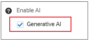

  2. 「AIの使用可能」で、「生成AI」を選択し、「保存」をクリックします。
    選択済の「生成AI」チェック・ボックス

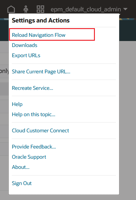

  3. 画面の右上にあるドロップダウン・メニューをクリックし、「ナビゲーション・フローのリロード」を選択します。
    選択済の「ナビゲーション・フローのリロード」が表示されているドロップダウン・メニュー
