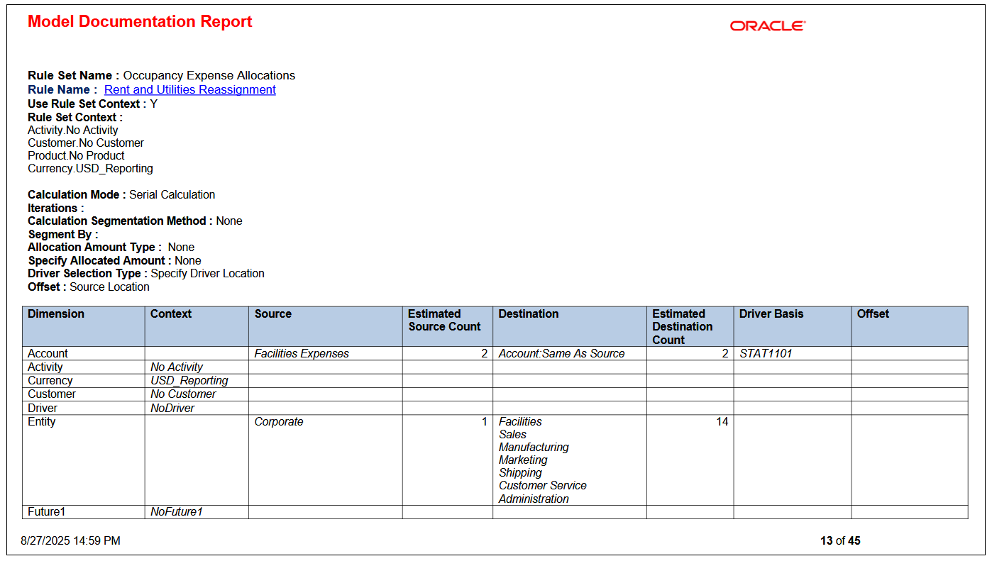

モデル・ドキュメンテーション・レポートのサンプル
モデル・ドキュメンテーション・レポート
モデルの"Utilities Expense Adjustment"カスタム・ルールに関する詳細情報
Utilities Expense Adjustment計算ルールに関する詳細
モデルの"Rent and Utilities Reassignment"配賦ルールに関する詳細情報
Rent and Utilities Reassignment配賦ルールに関する詳細
