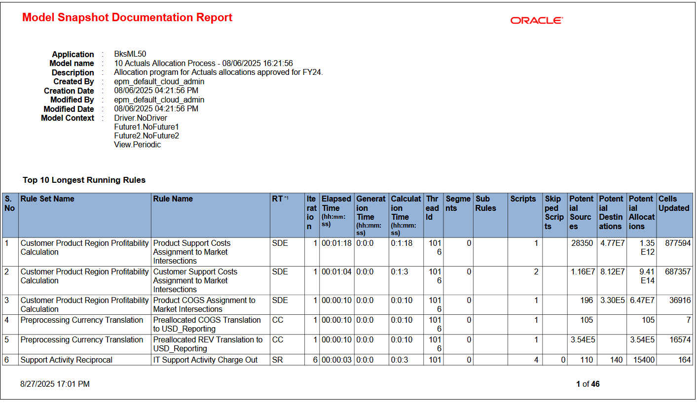

モデル・スナップショット・ドキュメンテーション・レポートでは、モデルが計算された時点におけるモデル内のルールの履歴が出力されます。このレポートには、モデルで使用されるルールの名前とシーケンスが表示され、各ルールの目的についての説明が示されます。

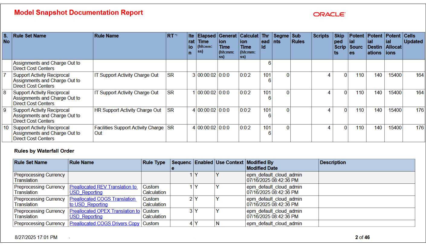

レポートの上部には、最も長く実行されているルールの上位10件が表示されます。ルールは、計算を完了するまでの経過時間に基づいて降順で表示されます。(ルール・セットはこの情報には含まれないことに注意してください。) この後に、実行されたルール・セットおよびルールに関する詳細情報が続きます。

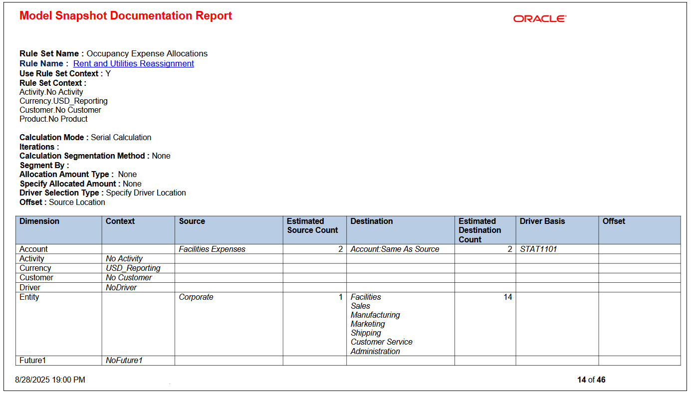

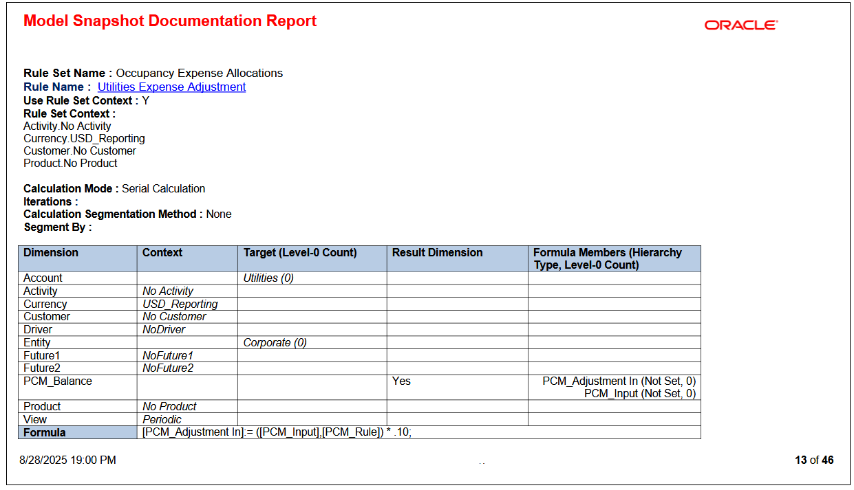

ルールのハイパーリンクをクリックすると、そのルールの詳細情報と実際のルール定義が表示されます。ハイパーリンクを使用すると、レポート内の異なる領域間を簡単に移動できます。たとえば、ルールおよびそれが実行されるシーケンスの概要から実際のルール定義に移動できます。

モデルの"Utilities Expense Adjustment"カスタム・ルールに関する詳細情報
Utilities Expense Adjustment計算ルールに関する詳細
モデルの"Rent and Utilities Reassignment"配賦ルールに関する詳細情報
Rent and Utilities Reassignment配賦ルールに関する詳細
