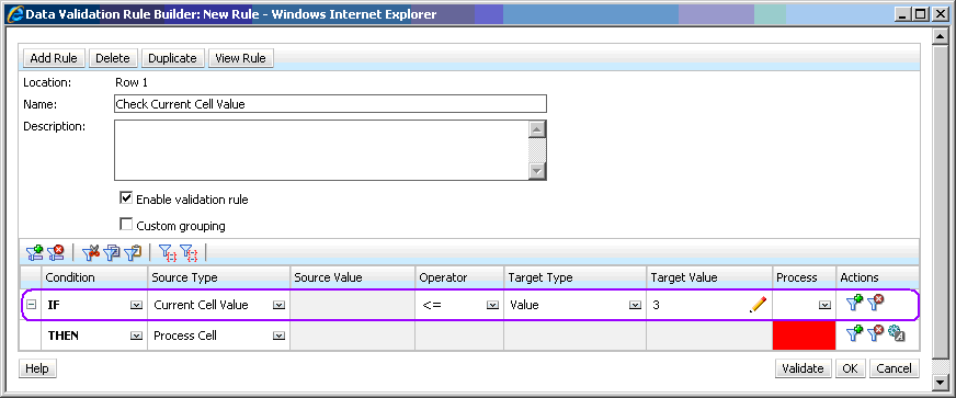

他の条件の詳細は、ルール・ビルダーによってサポートされている条件を参照してください。
現在のセル値
アクション:
アクションが実行されるのは、ルールが呼び出される現在のデータ・セルの値がこの条件を満たす場合です。
演算子:
この関数で使用可能な演算子は、「=」、「!=」、「<」、「<=」、「>」、「>=」、「次と等しい」、「次と等しくない」、「次を含む」、「次で始まる」、「次で終わる」です。これらの演算子は、選択したターゲット値に作用します。ターゲット値には、フリー・フォーム値、セル値、列値、行値またはディメンション間メンバーがあります。
条件定義:
条件評価:
前の図に示す条件の場合、条件が評価されると、メンバーRow_Member1を持つ行1のセルは赤になります。

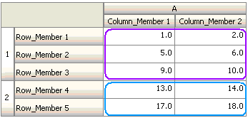

セルの値
アクション:
アクションが実行されるのは、指定したセルの値が条件を満たす場合です。
演算子:
条件定義:
条件評価:
設計時セルは、次の図に示すように、データ入力時に1つ以上のデータ・セルまで展開できます。セルの値は、展開されたすべてのデータ・セルの値の合計です。たとえば、セルA1の値は、紫色の線で囲まれたセルの値の合計(1+2+5+6+9+10=33)です。また、セルA2の値は、青色の線で囲まれたセルの値の合計(13+14+17+18=62)です。

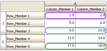

条件定義:
条件評価:
設計時列は、次の図に示すように、データ入力時にデータ・セルまで展開できます。列の値は、現在の行の場所にあるこの列内の展開されたすべてのデータ・セルの値の合計です。ルールが評価されている現在のセルがグリッド内で変更されると、これに応じて現在の行も変更されます。
たとえば、メンバーRow_Member1を持つ行1の任意のセルに対してルールが評価される場合、列Aの値は、紫色の線で囲まれたセルの値の合計(1+2=3)になります。メンバーRow_Member3を持つ行1の任意のセルに対してルールが評価される場合、列Aの値は、青色の線で囲まれたセルの値の合計(9+10=19)になります。同様に、メンバーRow_Member5を持つ行2の任意のセルに対してルールが評価される場合、列Aの値は、緑色の線で囲まれたセルの値の合計(17+18=35)になります。
