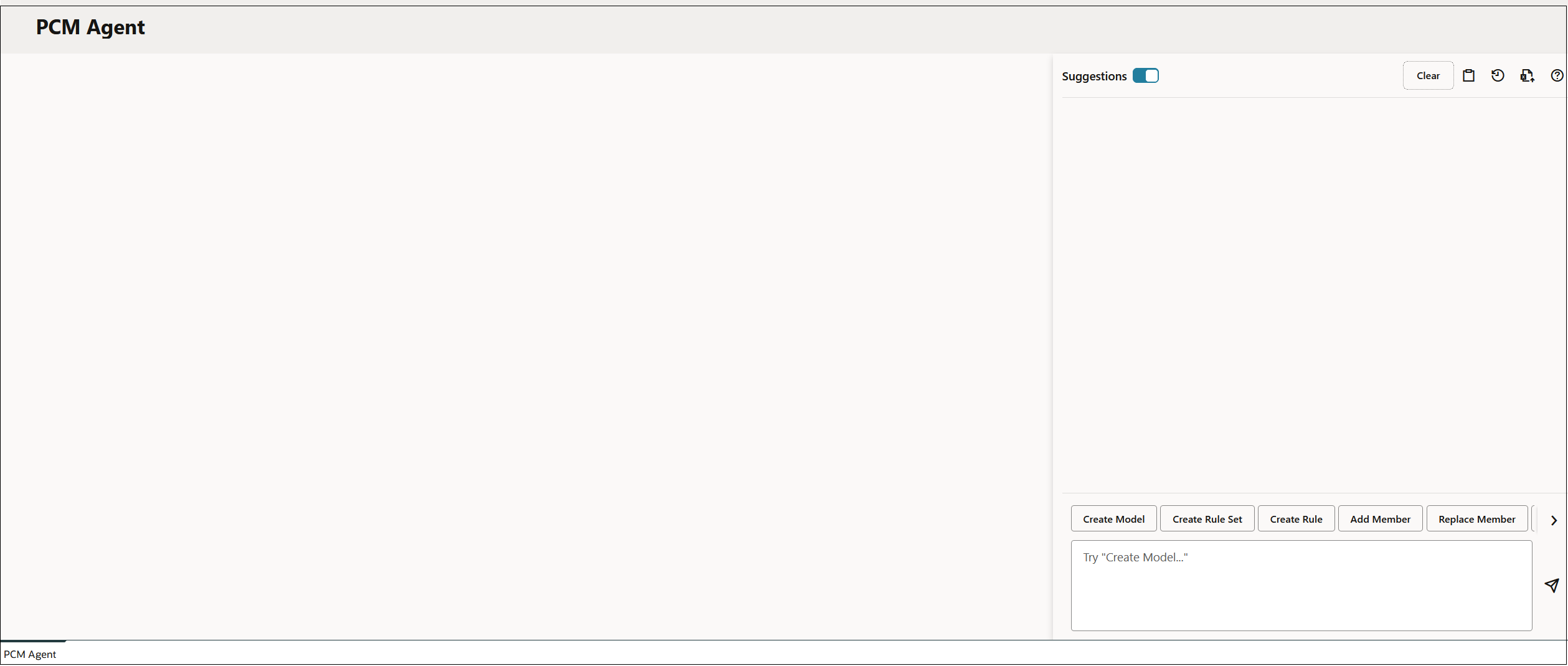

PCMエージェント・ページを初めて開いた場合、サポートされているアクションがページの右下にあるボタンとして使用可能です。サポートされるアクションは次のとおりです:

Figure 14-1 PCMエージェントでサポートされているアクションが表示されているPCMエージェント・ページ
ページの下部にPCMエージェントでサポートされているアクションが表示されているPCMエージェント・ページ

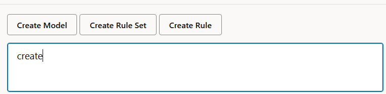

アクションを選択するには、アクションに対応するボタンをクリックするか、アクションを説明するテキストを入力します。たとえば、モデルを作成するには、「モデルの作成」ボタンをクリックするか、テキスト・ボックスに'"Create Model"と入力できます。
アクションの最初の単語を入力して、使用可能なアクションを絞り込むことができます。たとえば、"create"と入力すると、アクションに"create"を含むボタンのみが表示されます:
3つの"create"アクション(Create Model、Create Rule Set、Create Rule)が表示されている画像

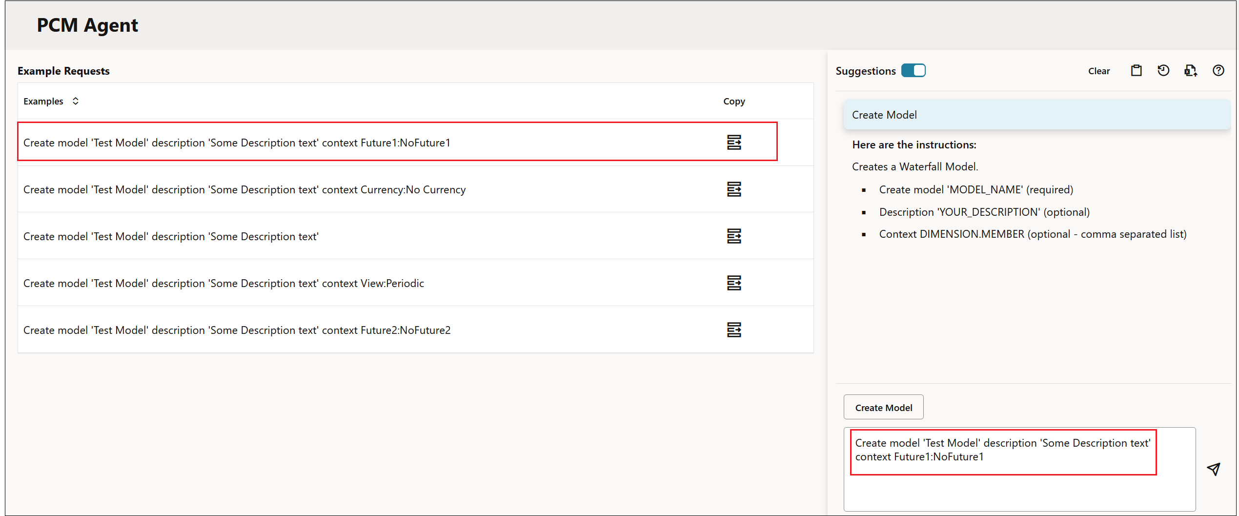

  • 提案: 必須およびオプションのパラメータをリストします。(表示を有効または無効にするには、「提案」の横にあるスライダを動かします。)
  • 要求の例: 実行できる要求の例を示します。要求の例には、すべての必須パラメータと一部またはすべてのオプション・パラメータが含まれます。

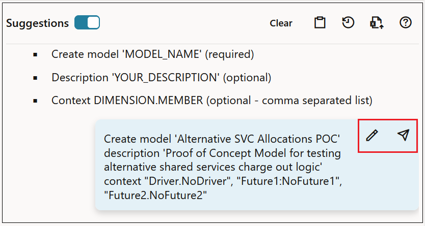

アクションを完了する要求を入力する場合は、要求を入力するか、要求の例のいずれかの横にある「要求にコピー」ボタン (「要求にコピー」)をクリックして、要求をテキスト・ボックスにコピーできます。
次の例では、モデルを作成する最初の要求の例が、画面の下部にあるテキスト・ボックスにコピーされます。
Figure 14-2 モデルを作成する要求の例と提案が表示されているPCMエージェント・ページ
モデルを作成するための要求の例と提案が表示されているPCMエージェント・ページ

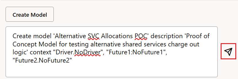

要求の例をコピーする場合は、引用符内のテキストを実際のパラメータ値に置き換えます。
要求に問題がない場合は、「送信」ボタン (「送信」)をクリックします。
「送信」ボタンが強調表示された要求の例

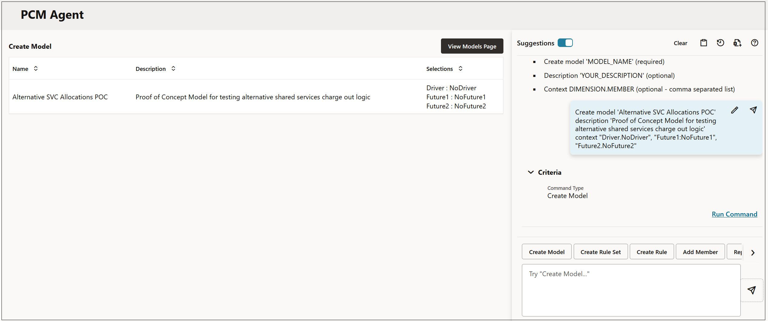

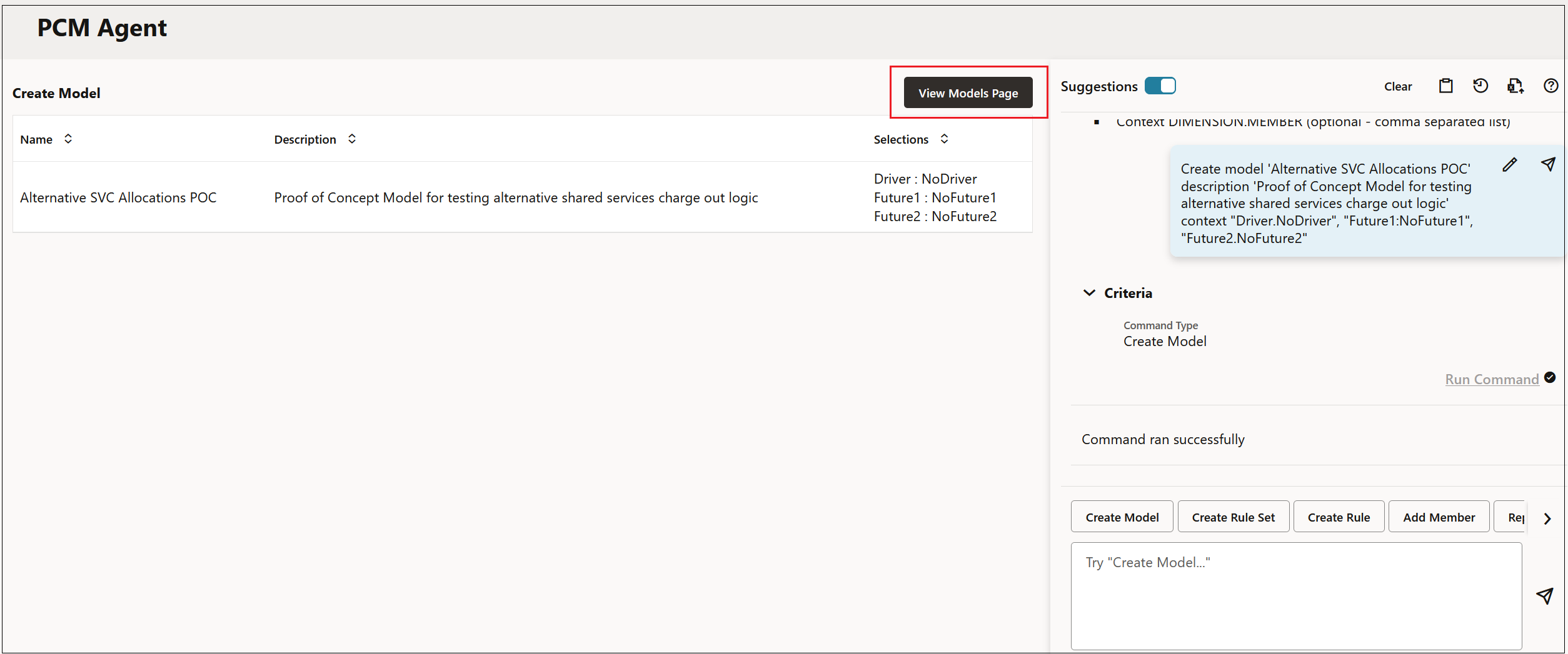

「送信」ボタン (「送信」)をクリックした後、PCMエージェント・ページが要求の情報で更新されます。
Figure 14-3 モデル作成の要求の情報が表示されているPCMエージェント・ページ
モデルを作成する要求が表示されているPCMエージェント・ページ

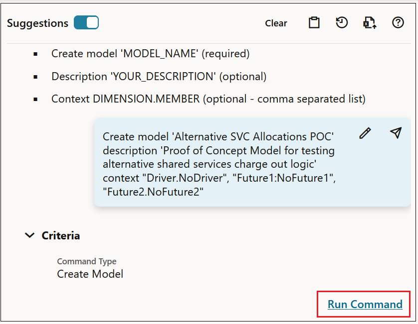

この時点で、要求を確認できます。変更が必要な場合は、「見直し」ボタン (「見直し」)をクリックし、「再送」ボタン (「再送」)をクリックします。
「見直し」ボタンと「再送」ボタンが強調表示されている提案
要求に問題がない場合は、「コマンドの実行」をクリックします。
「コマンドの実行」ボタンが強調表示されている提案
コマンドが正常に実行されたことを示すメッセージが表示されるか、エラーが表示されます。次に、要求が設計されたアクションに対応するハイパーリンクをクリックします。

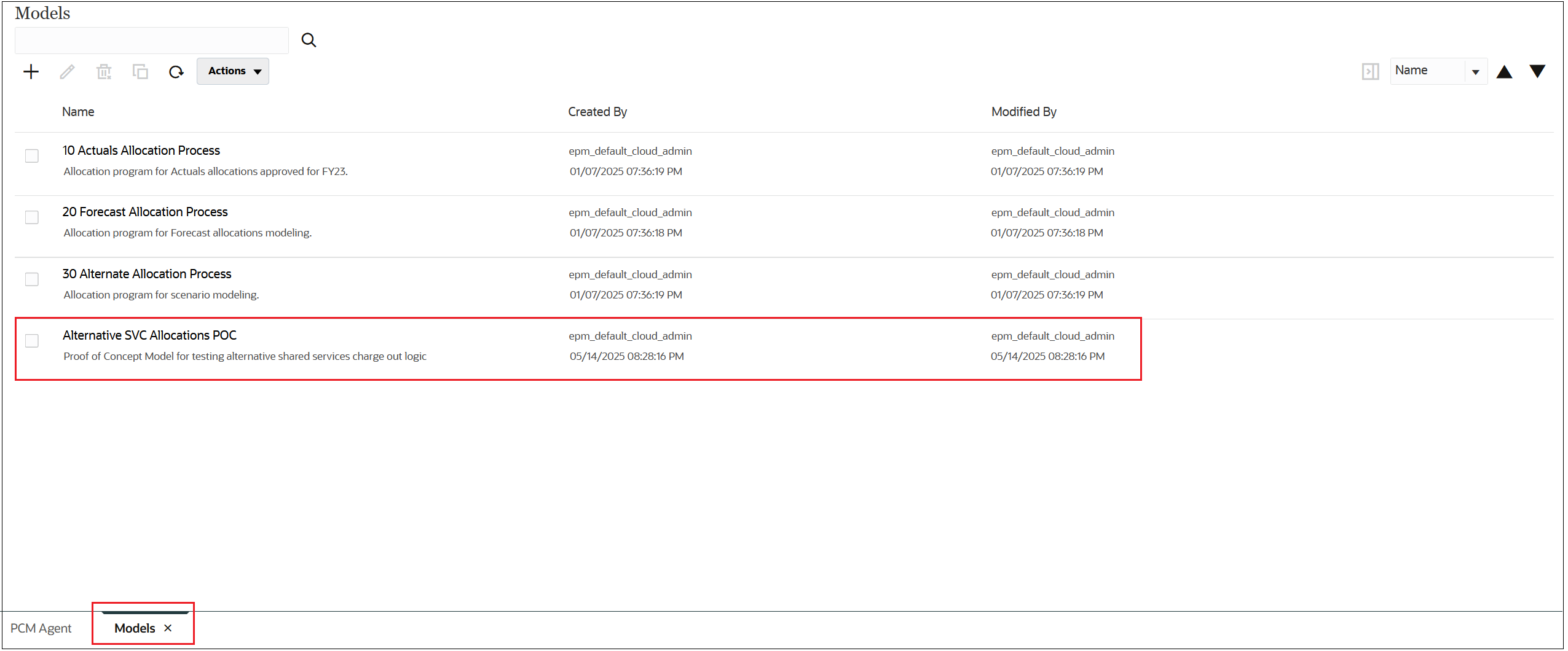

たとえば、モデルを作成する要求を入力した場合、「モデル・ページの表示」をハイパーリンクをクリックして、モデル・ページにモデルを表示できます。
Figure 14-4 「モデル・ページの表示」をクリックすると新規タブにモデル・ページが開く
「モデル・ページの表示」ボタンが強調表示されているPCMエージェント・ページ
Figure 14-5 PCMエージェントで作成されたモデルが表示されている、新規タブで開かれたモデル・ページ
作成したばかりのモデルが表示されているPCMエージェントの「モデル」タブ
