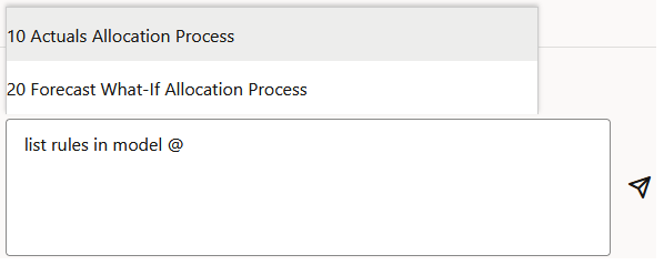

  1. 「list rules in model @」を入力し、使用可能なモデルのポップアップ・リストから「10 Actuals Allocation Process」モデルを選択します。
    10 Actuals Allocation Processモデルのルールをリストするユーザー要求

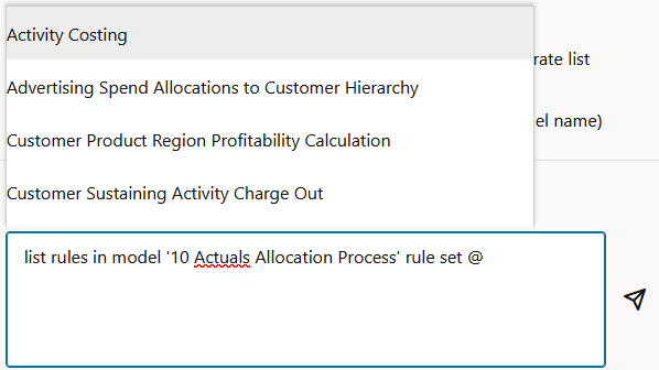

  2. 要求の最後にカーソルを置き、スペースを入力し、「rule set @」と入力して、使用可能なルール・セットのポップアップ・リストから「Activity Costing」を選択します。
    使用可能なルール・セットのリストで選択されたActivity Costingが表示されているユーザー要求

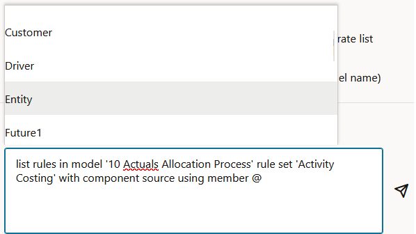

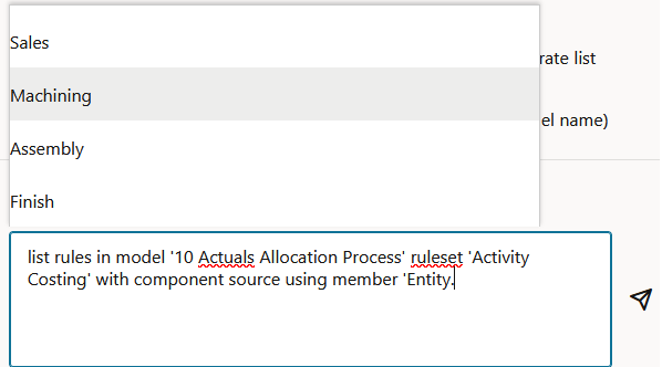

  3. 要求の最後にカーソルを置き、スペースを入力し、「with component source using member @」と入力して、「Entity」を選択します。
    ポップアップ・リストで選択されたEntityが表示されているユーザー要求
  4. 「Entity」の後にカーソルを置いた状態で、使用可能なメンバーのリストから「Machining」を選択します。
    ポップアップ・リストで選択されたMachiningが表示されているユーザー要求

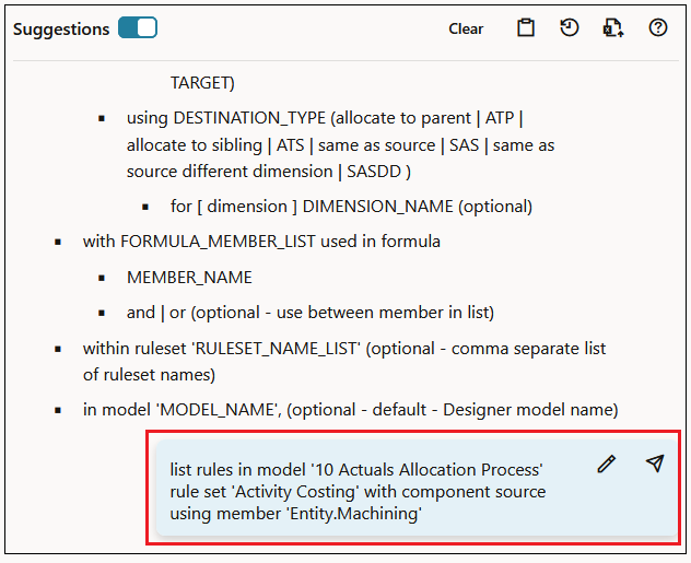

  5. 「送信」ボタンをクリックして、ユーザー要求を送信します。
    要求がPCMエージェント・ページに次のように表示されます:
    PCMエージェント・ページに表示されている最終的なユーザー要求

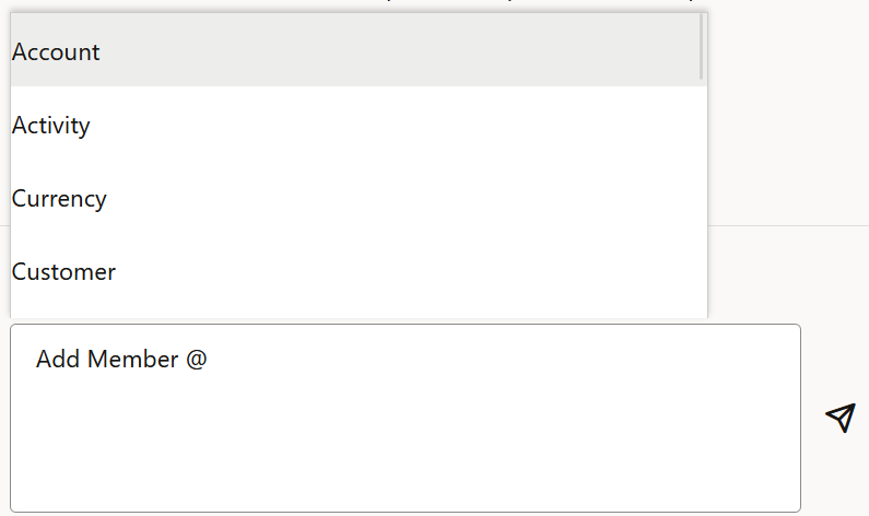

  1. 「Add Member @」と入力してから、ポップアップ・リストから「Account」を選択します。
    使用可能なメンバーのポップアップを使用してメンバーを追加するスマート検索のユーザー要求

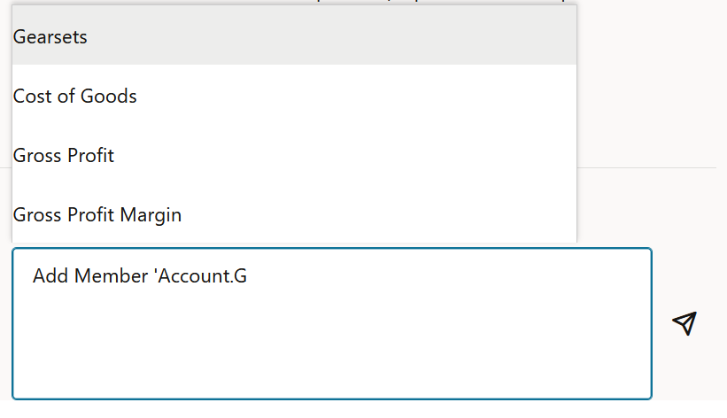

  2. 「Account.」の後にカーソルを置き、「G」と入力します。
    これにより、名前にGが含まれるすべてのメンバーのリストが表示されます。ポップアップ・リストから「Gearsets」を選択します。
    ポップアップで「Gearsets」が選択されたスマート検索のユーザー要求

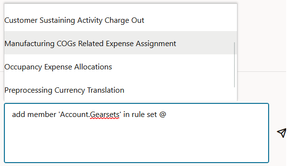

  3. 要求の最後にカーソルを置き、スペースを入力し、「in rule set @」と入力して、ポップアップ・リストから「Manufacturing COGs Related Expense Assignment」を選択します。
    使用可能なルール・セットのポップアップを使用してルール・セット内のメンバーを追加するスマート検索のユーザー要求

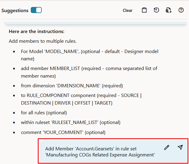

  4. ユーザー要求を送信するには、「送信」ボタン (「送信」)をクリックします。
    最終的なユーザー要求が表示された、ルール・セットを追加するスマート検索のユーザー要求
