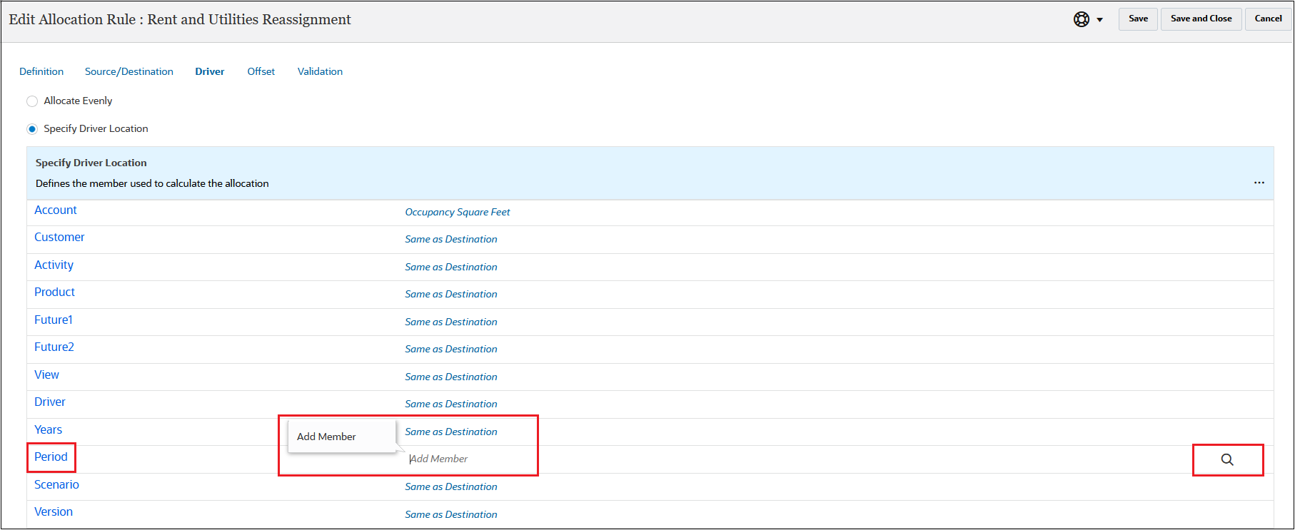

たとえば、Rent and Utilities Ressignmentルールのドライバを作成するとします。この例では、賃料を配賦しており、Occupancy Square Feetの値を知る必要があります。
勘定科目ディメンションでOccupancy Square Feetがドライバとして選択されている「ドライバ」タブ
Occupancy Square Feetの値は変わらないものとします。そのため、毎月値をインポートする必要はありません。この場合、Occupancy Square Feetに対する代替変数を作成し、その代替変数を配賦ルールのドライバで使用できます。これを行うには、次のように代替変数をPeriodディメンションに追加します:
  1. Periodディメンションの横にある「宛先と同じ」をクリックし、「メンバー・セレクタの起動」アイコンをクリックしてメンバー・セレクタを開きます。
    メンバーを追加するためのPeriodディメンションが選択された配賦ルールの編集ページ

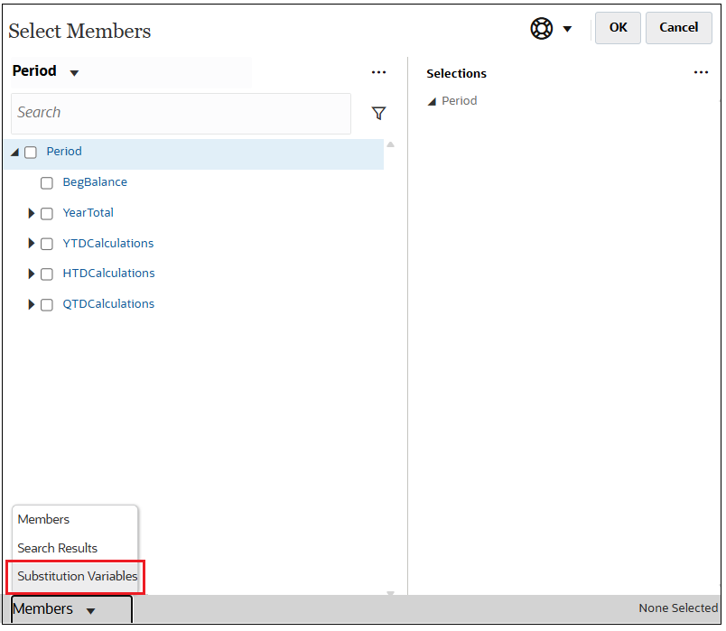

  2. メンバー・セレクタの下部にある「メンバー」をクリックし、「代替変数」を選択します。
    「メンバー」ドロップダウンで「代替変数」が選択されている「メンバー選択」

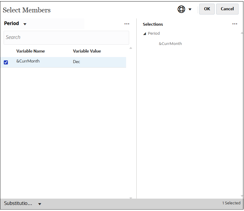

    Periodに対して定義されている代替変数が表示されます。この例では、1つの代替変数$CurrMonthが定義されています。代替変数を選択し、「OK」をクリックします。
    $CurrMonth代替変数が選択されたメンバー・セレクタ

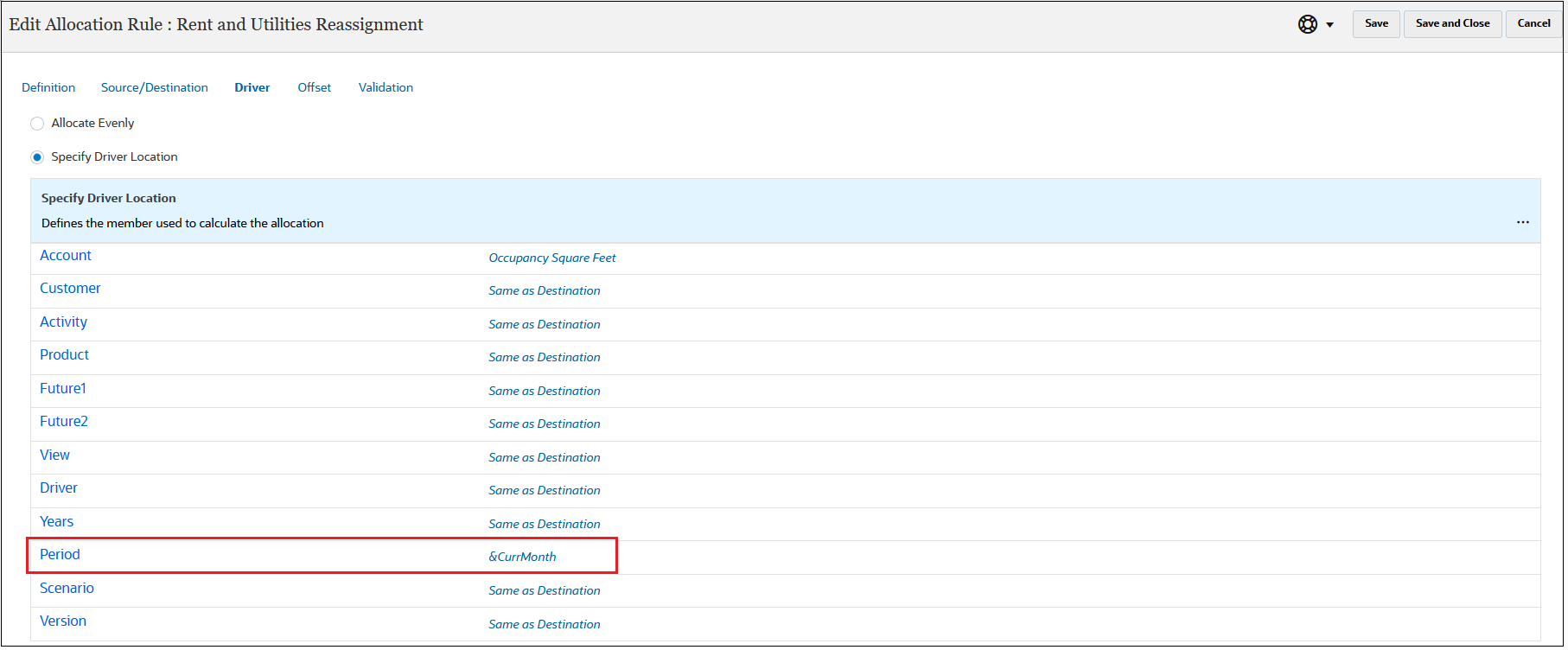

    $CurrMonth代替変数を選択すると、「ドライバ」タブにPeriodディメンションの値として表示されます。
    Periodディメンションで使用される代替変数として表示されている$CurrMonth

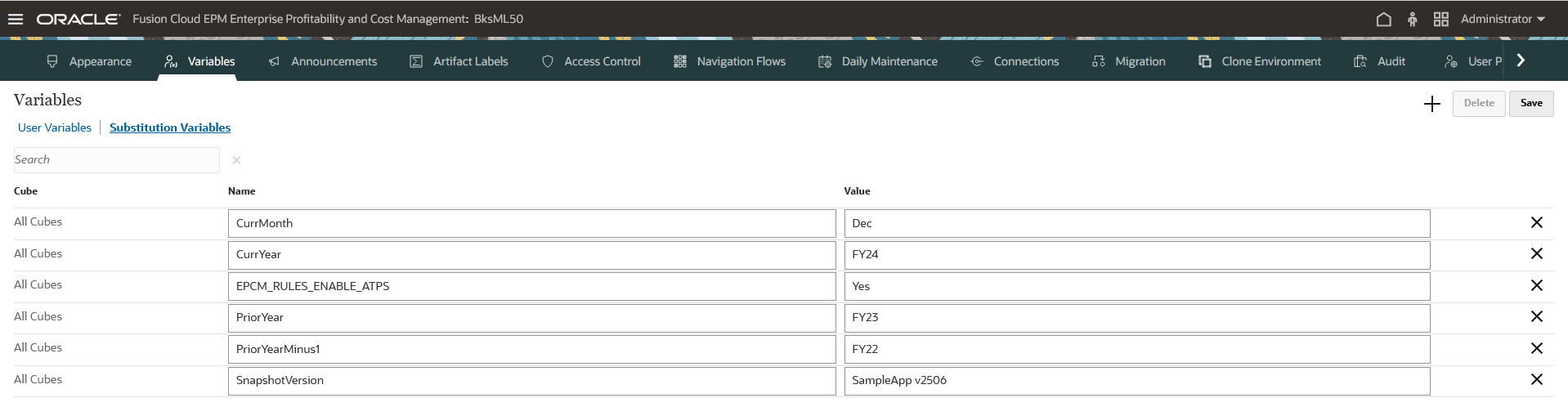

代替変数を定義するには:
  1. ホーム画面で「ツール」を選択し、「変数」を選択します。
  2. 変数ページで「代替変数」をクリックします。
    「代替変数」タブ
