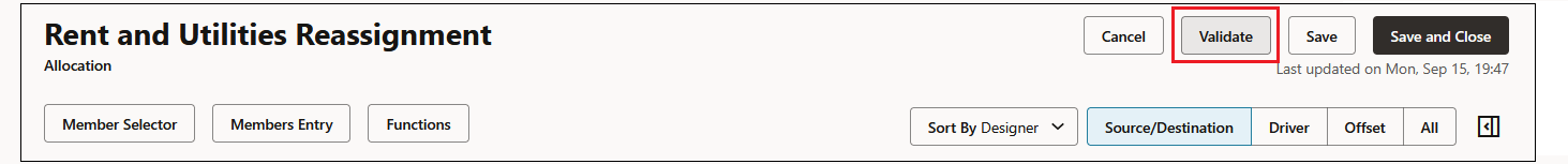

配賦ルールの検証
「検証」をクリックして、配賦ルールを検証します。
「検証」ボタンが表示されたサンプルの配賦ルール

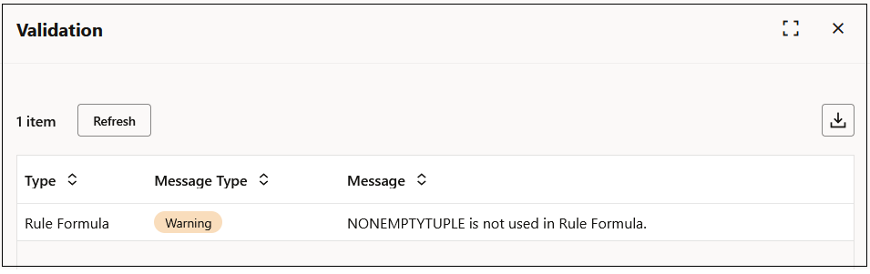

「検証」ダイアログ・ボックスには、配賦ルールのエラーまたは警告が表示されます。検証では次の条件について各ルールがチェックされます:
  • ルールが完全に定義されています
    これは、各ルールのソースおよび宛先の定義に、すべてのディメンションのメンバーが含まれる必要があることを意味します。
  • ルール定義で参照されるディメンション・メンバーがデータベースに存在します
    既存のルールで参照されるディメンションからメンバーを削除すると、ルールを実行できません。
複数の検証エラーまたは警告がある場合は、「エクスポート」ボタン (エクスポート)をクリックして情報をExcelにエクスポートできます。その後、「ソース/宛先」タブに戻ってエラーおよび警告を修正する際に、チェックリストとしてExcelスプレッドシートを使用できます。
次のルールには警告が1つあります。
警告が1つ表示された「検証」ダイアログ・ボックス
「検証」ダイアログ・ボックスにエラーが表示されなくなるまで、ルールのエラーの修正を続けます。
