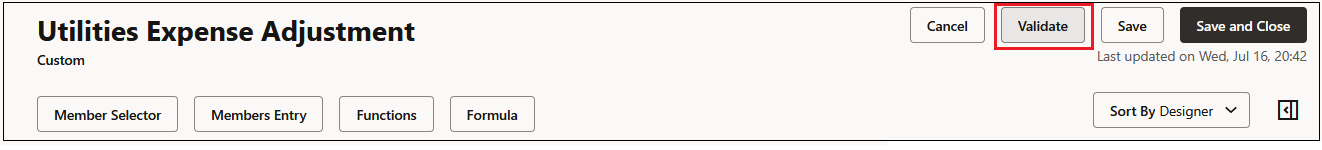

カスタム・ルールの検証
「検証」をクリックして、カスタム・ルールを検証します。
「検証」ボタンが表示されたサンプルの計算ルール
