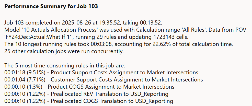

ジョブのパフォーマンス・サマリー
計算パフォーマンスの低下を引き起こす可能性のある潜在的な問題領域を特定できるように、ジョブの主要なパフォーマンス結果を要約します。
パフォーマンス・サマリーの例

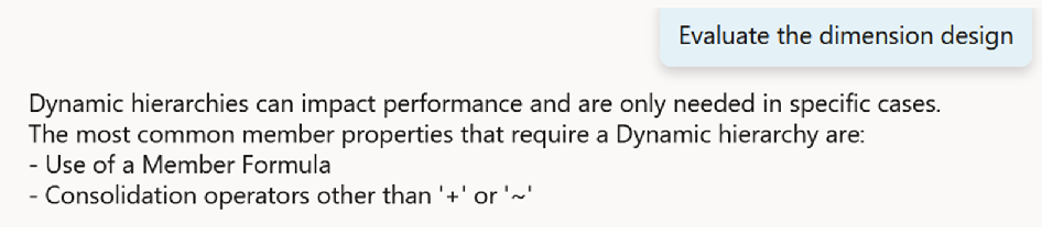

ディメンション設計の評価
計算パフォーマンスを向上させるために、ディメンションの階層タイプを設計する方法に関するベスト・プラクティスを提供します。
ディメンション設計の評価の例

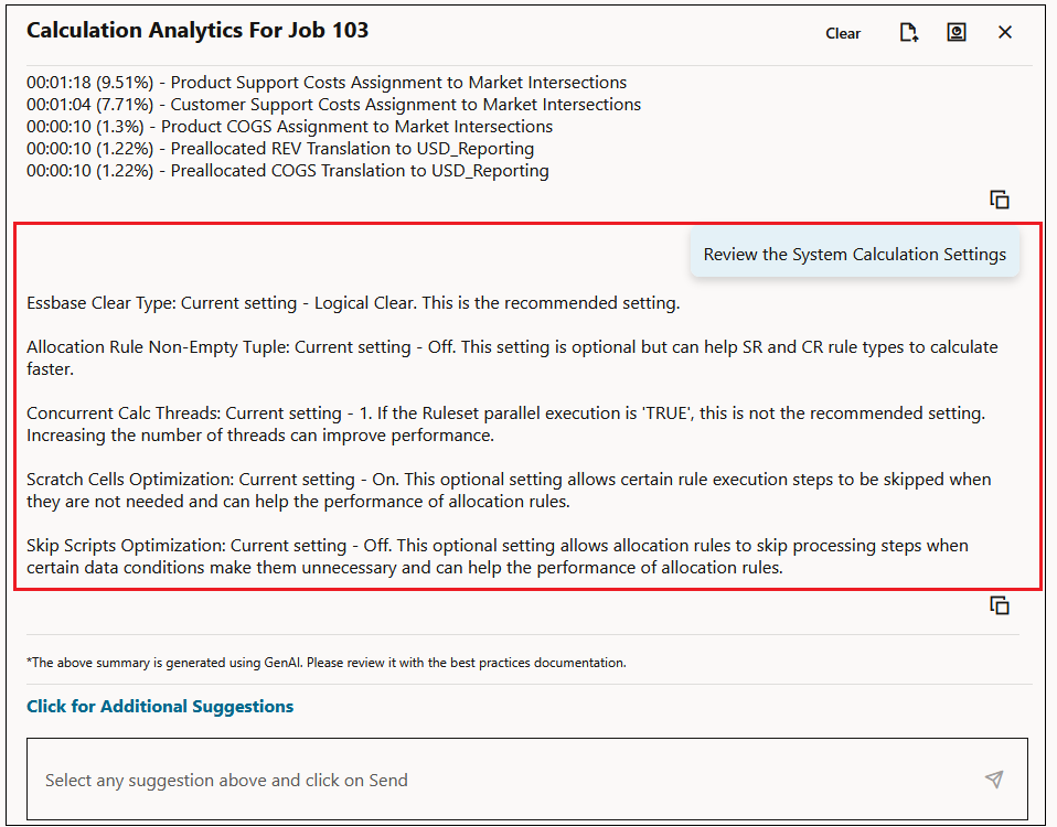

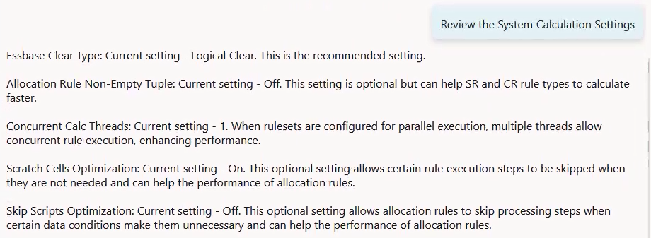

システム計算設定の確認
「Essbaseクリア・タイプ」、空でないタプル配賦ルール、同時計算スレッド、「スクラッチ・セル最適化」およびスクリプトのスキップ最適化の現在の設定が表示されるため、計算パフォーマンスの向上に必要な可能性のある変更点を確認できます。
これらの設定の詳細は、アプリケーションおよびシステム設定の管理を参照してください。
システム計算設定の確認の例

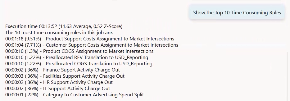

上位10件の時間がかかるルールの表示
ジョブについて、上位10件の時間がかかるルールを表示します。これにより、計算パフォーマンスを低下させている個々のルールにフォーカスして微調整できます。
上位10件の時間がかかるルールの例

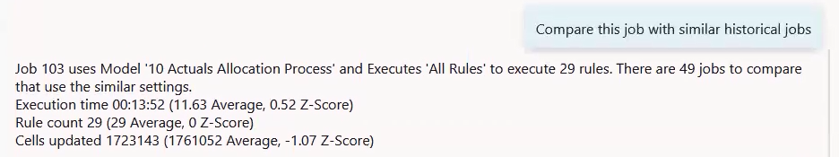

ジョブと類似する履歴ジョブとの比較
特定のジョブの実行パフォーマンスを、同じモデルの同じ設定で最近実行された他のジョブと比較します。比較される情報には、設定が類似するジョブの値で特定のジョブについて更新された実行時間、ルール件数およびセルの平均とZスコアが含まれます。これにより、ジョブの実行が遅くなった原因となる変更があったかどうかを確認できます。
このジョブと類似する履歴ジョブとの比較の例

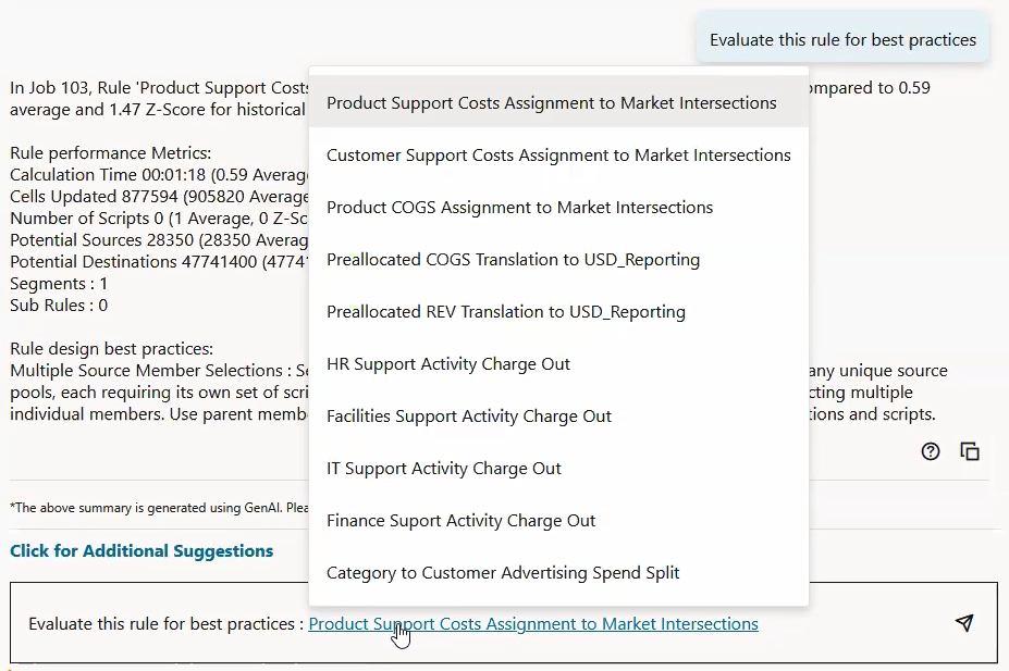

ベスト・プラクティスのためのルールの評価
ルールを評価して、ベスト・プラクティスに従っているかどうかを確認します。ベスト・プラクティスの推奨事項に従って、ルールの実行を高速化します。
ここから、上位10件の最も時間がかかるルールを確認できます。最も実行時間の長いルールのリンクが最初に表示されます。このルールをクリックすると、上位10件の時間がかかるルールが表示されます。これらのルールのいずれかを選択して、それらのルールの詳細を確認し、ルールの実行を高速化できるよう変更を加えることができます。
ベスト・プラクティスのためのルールの評価の例

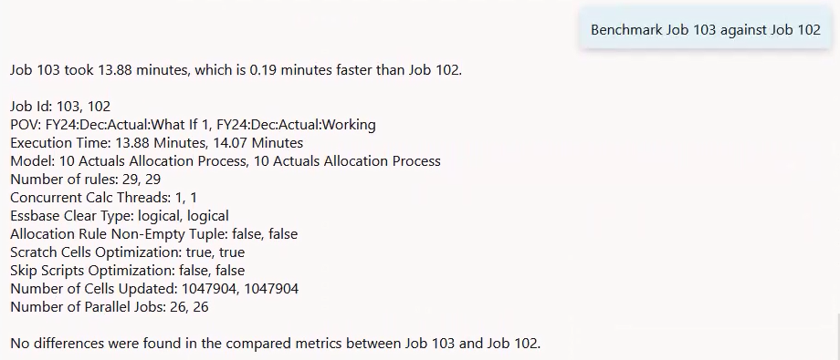

ベンチマーク・ジョブ
2つのジョブを比較します。たとえば、以前は高速であったが、今では低速となったジョブがある場合、高速だったジョブと低速になったジョブをベンチマークして変更内容を確認できます。
ジョブを比較する場合、ベンチマーク・ジョブと比較するジョブを選択する必要があります。デフォルトでは、ベンチマーク・ジョブと同じ処理タイプおよびモデルを持つすべてのジョブが表示されます。ジョブのハイパーリンクをクリックして、比較ジョブを選択します。
ベンチマーク・ジョブの例

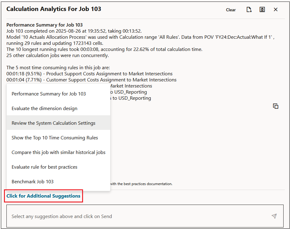

  4. 生成AIアイコンをクリックして、パフォーマンス・アシスタントの提案を表示します。
表示される初期情報は、選択したジョブのパフォーマンス・サマリーです。「クリックして追加の提案を表示」を選択すると、ドロップダウンが表示され、追加の提案を選択できます。
Figure 12-1 パフォーマンス・アシスタントの提案
サンプル・ジョブ103のドロップダウンに表示された生成AIの提案

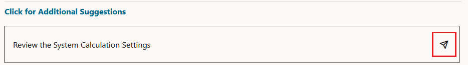

提案を選択した後、「送信」ボタン (「送信」)をクリックして、パフォーマンス・アシスタントの推奨事項を表示します。
「送信」ボタンでシステム計算設定情報を確認します
システム計算設定の推奨事項の確認
