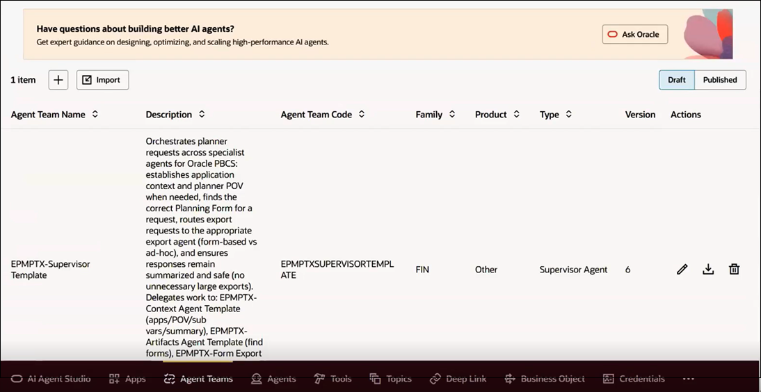

  1. AI Agent Studioにサインインします。
  2. 「エージェント・チーム」タブを選択します。

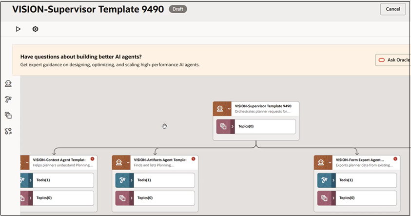

  3. エージェント・チームを選択し、「編集」アイコンをクリックします。
    インポートされたエージェントの編集
  4. プロンプトを使用してエージェントとのやり取りを開始するには、「再生」アイコンをクリックします。
    AIエージェントの再生
  5. エージェントのレスポンスをテストし、想定される動作を検証するには、再生のデバッグ・アイコンを使用します。
