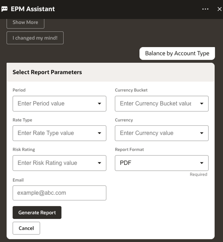

  4. 生成するレポートを選択します。この例では、「勘定科目タイプ別残高」を選択します。
  5. 各ドロップダウン・リストからレポート・パラメータを選択し、「レポートの生成」をクリックします。
    生成されたレポートを含む電子メールを受信する場合は、電子メールIDを指定できます。
    レポートを生成するためのレポート・パラメータの選択

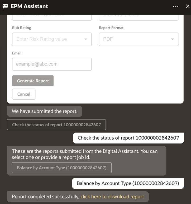

  6. レポートのステータスを表示するには、レポート100000002842607のステータスの確認をクリックします。
    レポートのステータスのスクリーンショット
  7. アシスタントのリンクをクリックして、レポートをダウンロードします。
