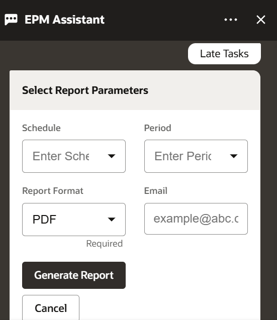

- レポート・フォーマットを選択します。使用可能なオプションは、PDF、CSV、CSV2、XLSXおよびHTMLです。
- レポートの実行に必要な入力パラメータを指定します。パラメータ数は選択したレポートによって異なります。
この例では、「スケジュール」の値として2022年5月を選択します。

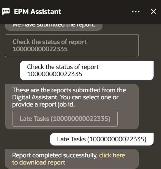

レポート生成ジョブが送信されます。
- レポートのステータスを表示するには、レポート100000000017886のステータスの確認をクリックします。
- アシスタントのリンクをクリックして、レポートをダウンロードします。
