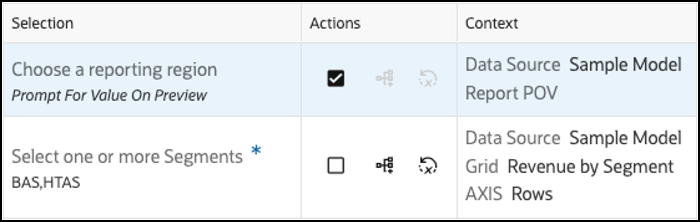

    次の例では、最初のプロンプト(Choose a reporting region)の「プレビュー時の値のプロンプト」が「処理」列で有効になっており、このことが「選択」列にも反映されています。2つ目のプロンプト(Select one or more Segments)の「プレビュー時の値のプロンプト」は「処理」列で無効になっています。「選択」列には、レポートのプロンプトからのメンバー選択"BAS"および"HTAS"が表示され、「メンバーの選択」 メンバーの選択をクリックするとメンバー・セレクタがオープンし、別のものを選択できます。
    この2つのプロンプトのみがレポートにあり、このレポートのみがブックにある場合、2つ目のプロンプトの選択はブック設計者によってハードコードされているため、ブックの実行時には、最初のプロンプト(Choose a reporting region)のメンバーを選択することのみが必要になります。
