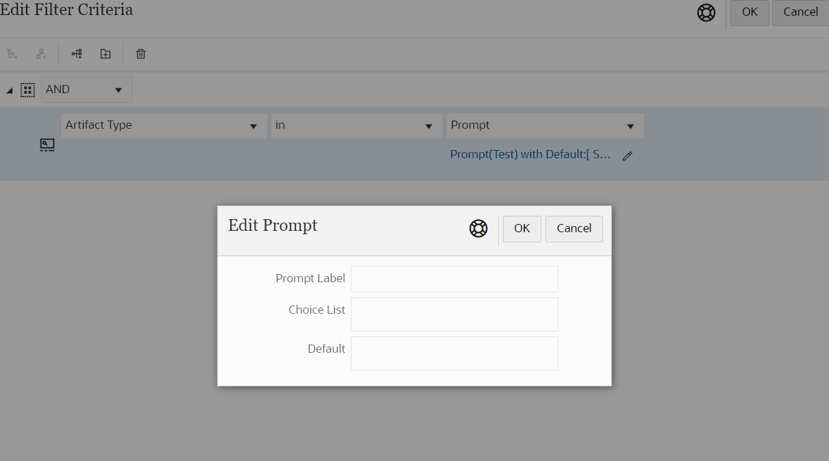

  4. 提案リストからプロンプトの値を入力するには、「編集」アイコンをクリックします。
    「プロンプトの編集」のスクリーンショット
  5. プロンプト・ラベルに、ユーザーに対して表示されるプロンプト・テキストを入力します。
  6. 「選択リスト」で、ユーザーが選択可能なメンバーを選択します。次の考慮事項があります:
  7. (オプション) デフォルト選択で、プロンプトのデフォルトとしてリストされるメンバーを選択します。複数選択を許可が無効になっている場合、デフォルト・メンバーを1つのみ選択できます。
  8. 「OK」をクリックします。
