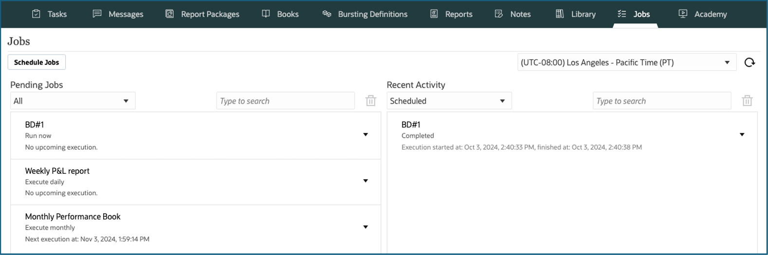

ジョブ・コンソールへのアクセス
ジョブ・コンソールにアクセスするには、Narrative Reportingホーム・ページから、「ジョブ」を選択します:
ジョブ・コンソールには次の領域があります:

ジョブのスケジュール
バースティング定義ジョブをスケジュールするには:
Narrative Reportingホーム・ページで、「ジョブ」を選択し、「ジョブのスケジュール」をクリックします。「ジョブのスケジュール」ウィザードがオープンします。
