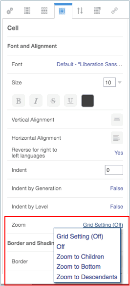

特定の行および列セグメントのズームを有効にするには:
  1. ズームを有効にする行または列メンバーのヘッダーを選択します。
  2. セル・プロパティ・パネルで、「ズーム」の横にあるグリッド設定をクリックします。
  3. 有効にするズーム・レベルを選択します。
    • グリッド設定(現在のグリッド設定) (デフォルト)。これによって、グリッド全体の現在の設定にズーム・レベルが設定されます。
    • オフ
    • 子にズーム
    • 最下部にズーム
    • 子孫にズーム
スクリーンショットは、「ズーム」がクリックされて、手順に記載されているメニュー・オプションが表示されたセル・プロパティ・パネルを示しています
