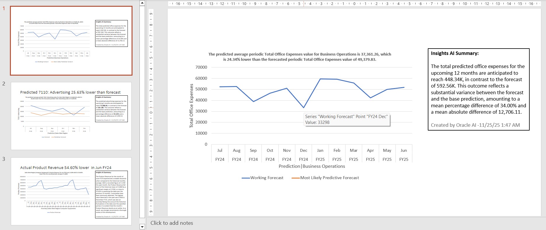

Microsoft PowerPointでのインサイトの挿入
Microsoft PowerPointでは、インサイトの説明およびインサイトAIサマリーとともに、インサイトがチャートとして挿入されます。
AIサマリーとともにチャートとしてPowerPointスライドに挿入されたインサイト
次の詳細を表示できます:
  • グラフ: グラフの上部にはインサイトの簡単な説明、軸にはインサイトのタイプとPOVが表示されます。グラフにマウス・ポインタを合わせると、特定のデータ・ポイントが表示されます。
  • インサイトAIサマリー: 生成AI (GenAI)を使用して自動的に生成されるナラティブ・サマリーには、インサイトのチャートの説明には含まれていない追加のコンテキストが示されています。インサイト・サマリーの確認を参照してください。
    インサイト・サマリーでは、生成AIを使用します。生成AIからの出力は、必ずしも事実、正確、または適切であるとは限りません。ユーザーには、自らの裁量により生成AIの出力を確認して使用する責任があります。
PowerPointでのインサイトの挿入について、次の考慮事項に注意してください:
  • PowerPointでは、一度に1つのインサイトのみを挿入できます。
  • ベスト・プラクティスとして、情報が乱雑にならないように、スライドごとに1つのインサイトのみを挿入することをお薦めします。
  • PowerPointに挿入するインサイトは複数選択できます。各インサイトが新しいスライドに挿入され、それぞれのインサイト文がスライドのタイトルに表示されます。スライドのタイトルは、必要に応じて編集できます。
    単一のインサイトを挿入する場合、インサイト文はスライド・タイトルとしてスライドに挿入されません。
  • インサイト・チャートにマイナスの値がプロットされる場合、プロットされる軸は0 (ゼロ)で固定され、プロットされる線上に表示される可能性があります。
  • 挿入されたインサイトのAIサマリーを編集した場合に、元のテキストを復元する必要がある場合は、「リフレッシュ」をクリックしてください。ただし、スライドから「インサイトAIサマリー」ボックスを削除した場合は、「リフレッシュ」を使用してリストアできません。サマリーをリストアするには、インサイトを再度挿入する必要があります。
