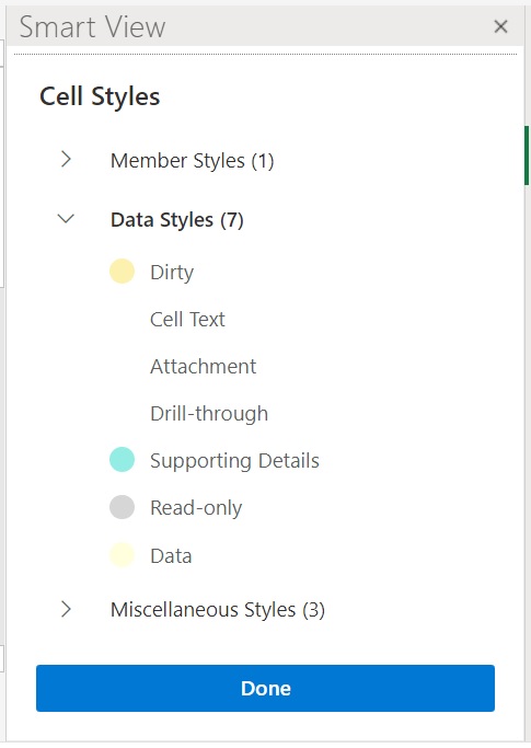

Smart Viewフォーマット・オプションを設定するには:
  1. Smart Viewリボンで、「オプション」「オプション」ボタンをクリックして「オプション」パネルを起動します。
  2. 「オプション」パネルで、「フォーマット」タブを選択します。
  3. 「フォーマット」タブで「セル・スタイルの使用」チェック・ボックスを選択します。
  4. 「セルのスタイル」をクリックし、目的のセルのスタイルと優先順位を設定します。セルのスタイルおよび優先順位の設定の詳細は、セルのスタイルを参照してください。
