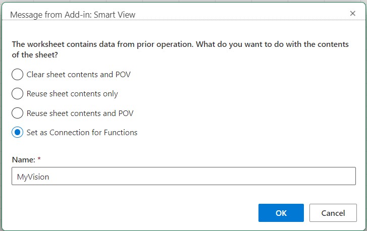

  4. シートに#NoConnectionメッセージが表示される場合、キューブを選択し、「関数の接続として設定」を選択し、接続の名前を入力します。
    接続にわかりやすい名前を指定できます。接続には、使用している環境、アプリケーションおよびキューブの情報が自動的に挿入され、ワークブックのすべてのシートで有効になります。
    プロンプトで「関数の接続として設定」オプションを選択し、「名前」フィールドに接続名を指定しています
