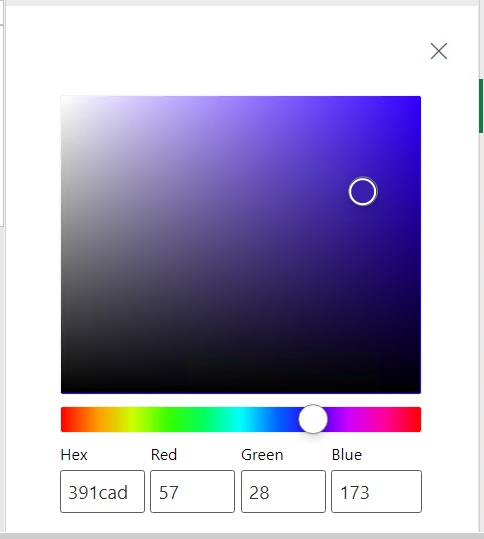

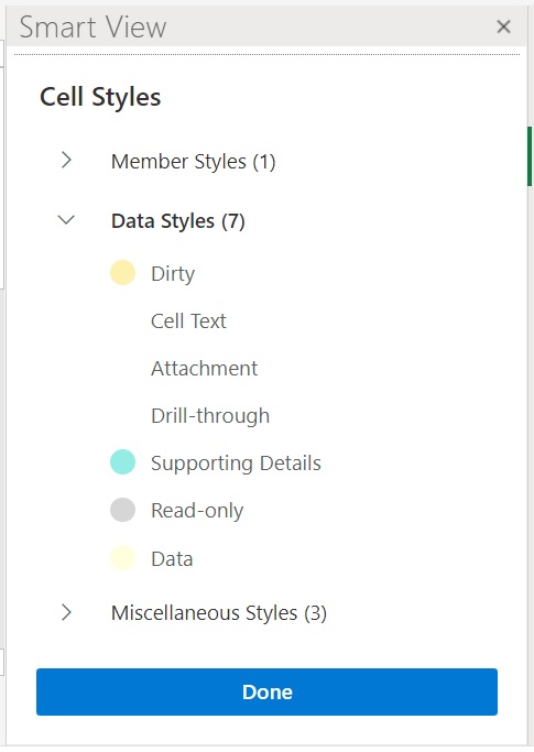

  3. 「フォーマット」タブで「セル・スタイルの使用」チェック・ボックスを選択します。
  4. 「セルのスタイル」をクリックし、目的のセルのスタイルと優先順位を設定します。セルのスタイルおよび優先順位の設定の詳細は、セルのスタイルを参照してください。
