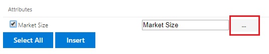

  4. 「属性の挿入」ダイアログ・ボックスで、シートに追加する属性ディメンションを選択します。
  5. オプション: 属性メンバーをさらに定義するには、属性の横にある省略記号ボタンをクリックして「メンバー・セレクタ」を開き、目的のメンバーを選択します。
    たとえば、市場サイズの隣にある省略記号ボタンをクリックします。
    「属性の挿入」ダイアログ・ボックスの「Market Size」
    「Large Market」、「Medium Market」または「Small Market」を選択します。
    展開された「Market Size」
