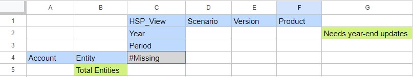

    次に示す例では、セルB5は不明のメンバーであり、Smart Viewによって、このセルはコメントとしてマークされています。メンバー名が、基礎となるキューブで変更されている可能性があります。コメント・スタイルは、このメンバーに注意する必要があることを示しています。
    Figure 9-9 コメント・スタイルでマークされたセルが表示されたグリッド
    コメント・セルが表示されたグリッド
    さらに、グリッド(G2)の外にあるコメントは、グリッドに関する一般的な指示を示しています。同様に、ユーザーはコメントを入力して、誤った詳細を強調表示する、追加情報を求める、説明を提供するなどの用途に使用できます。
