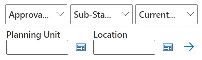

    たとえば、フィルタ・ツールを含むフィルタ・オプションが、プランニング・ユニット・リストのすぐ上に表示されます。次に例を示します:
    フィルタ・オプション

      1. 「プランニング・ユニット」フィールドまたは「場所」フィールドの横にある 「メンバー・セレクタ」ボタン。 をクリックし、プランニング・ユニット・リストまたは場所リストのメンバーを選択します。
      2. 「メンバー・セレクタ」ダイアログで、目的のメンバーを選択し、「完了」をクリックします。
        「承認ステータス」、「サブステータス」および「現在の所有者」リストで選択を行うことによって、プランニング・ユニットまたは場所でさらにフィルタできます。
  8. 「開始フィルタ」ボタンをクリックして、フィルタを適用します。
    フィルタされたユニットを使用して、プランニング・ユニットのリストがリロードされます。
