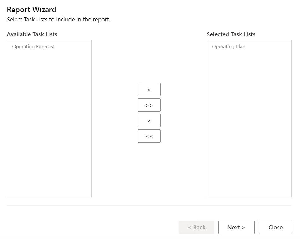

  3. 「レポート・ウィザード」で、左右の矢印キーを使用して、レポートに含めるすべてのタスク・リストを「使用可能なタスク・リスト」から「選択したタスク・リスト」に移動します。
    次の例では、レポート対象に運用計画タスク・リストが選択されています。
    レポート・ウィザード、使用可能なレポートを左側のフレームで選択して右側のペインに移動します。

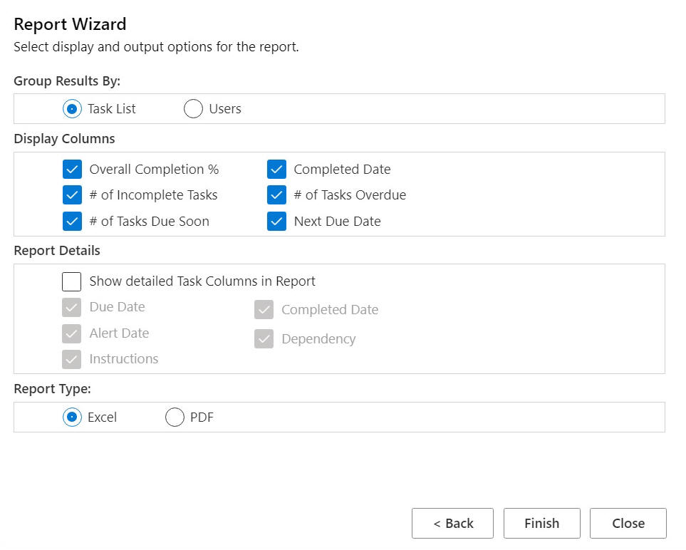

  7. レポートの作成に関するオプションを選択します。
    使用可能なオプションは次のとおりです。
    • 結果のグループ分け—レポート出力をタスク・リストまたはユーザーごとにグループ化します。
    • 表示列—チェック・ボックスを使用して、レポートに表示する列を選択します。
    • レポートの詳細—チェック・ボックスを使用して、レポートに含める詳細を選択します。デフォルトでは、すべてのレポート詳細が選択されています。
      レポートに詳細タスク列を表示するオプションをクリアしてから、個々の不要なレポート・オプションをクリアすることで、特定の列を選択します。
    • レポート・タイプ—レポートの出力タイプで、ExcelまたはPDFです。
      レポート・タイプとしてExcelを選択すると、レポートはHTMLファイルでダウンロードされます。
      注:
      PDFタスク・リスト・レポートの作成は、今後のリリースで使用可能になる予定です。
    次のデフォルトの例では、結果はタスク・リストごとにグループ化され、すべての表示列が選択されており、出力タイプはExcelです。
    レポート・ウィザードの2ページ目で、グループ化、列の表示、表示する詳細およびレポート・タイプについてオプションを選択します。
  8. 「終了」、「閉じる」の順にクリックします。
    選択したレポート・タイプでレポートが作成されます。
