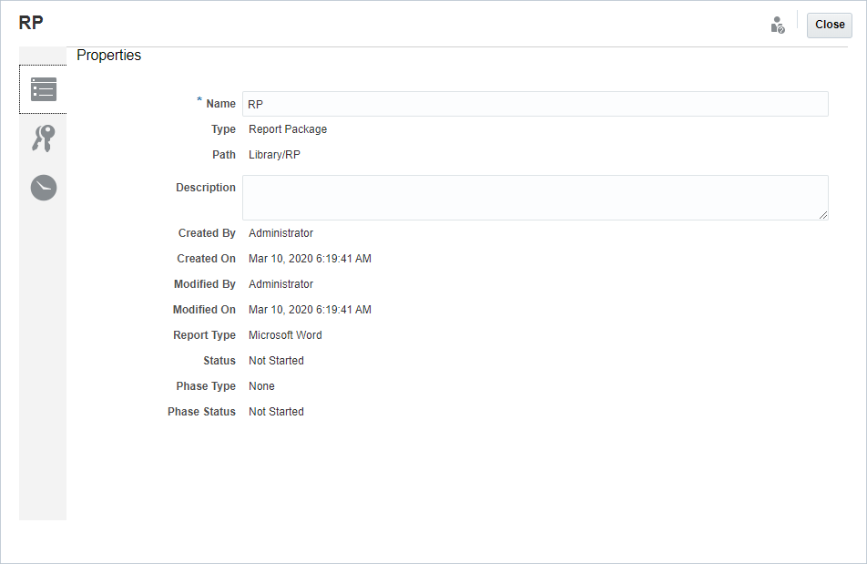

「検査」ダイアログ・ボックスには、「プロパティ」、「アクセス」および「履歴」タブがあります。
  • 「プロパティ」 — フォルダとアーティファクトのプロパティを管理し、その他の詳細を確認します。
  • 「アクセス」 — セキュリティの管理、親フォルダからの権限の有効化、このフォルダまたはアーティファクトに割り当てるユーザーとグループの検索、ならびに管理、書込みおよび表示アクセスの設定を行います。フォルダとアーティファクトへのユーザー・アクセスを削除することもできます。
  • 「履歴」 — アーティファクトとフォルダの履歴をレビューします。
図15-6 サンプル「検査」ダイアログ・ボックス
「検査」ダイアログ。

「プロパティ」プロパティ・タブでは、個人用フォルダおよび作成したフォルダの名前と摘要を編集できます。フォルダまたはアーティファクトに関連するプロパティも確認できます。
