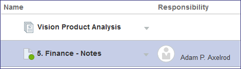

「責任」列
文書作成フェーズを開始すると、レポート階層パネルで次の変更が行われます。
  • 「責任」列に、ドックレットの文書作成者の名前が移入されます。ワークフローでのドックレットの移動に伴い、現在ドックレットを担当しているユーザーが反映されるように、「責任」列が継続的に更新されます。たとえば、ドックレットの文書作成者が承認のためにドックレットを送信すると、「責任」列は承認者に更新されます。これにより、現在のドックレットの担当者がわかります。
  • ドックレットごとにドックレット・ステータス・アイコンが表示されます。
