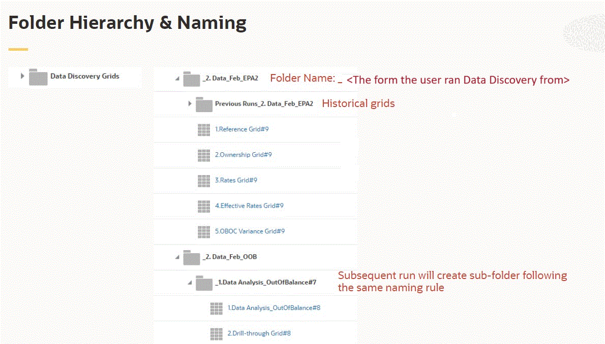

データ検出グリッドのフォルダ
データ検出によって生成されたグリッドはすべて、データ検出グリッド・フォルダの下に置かれます。
データ検出の実行元のそれぞれのフォームには、"_" + <フォーム名>という名前の独自のサブフォルダがあります。
それぞれのサブフォルダの直下にあるグリッドが最新のものであり、古いグリッドは、"以前の実行_" + <フォーム名>という名前のサブフォルダに移動されます。
それぞれのグリッドの名前は、<グリッド名> + "#" + <連番>です。
データ検出のフォルダの例

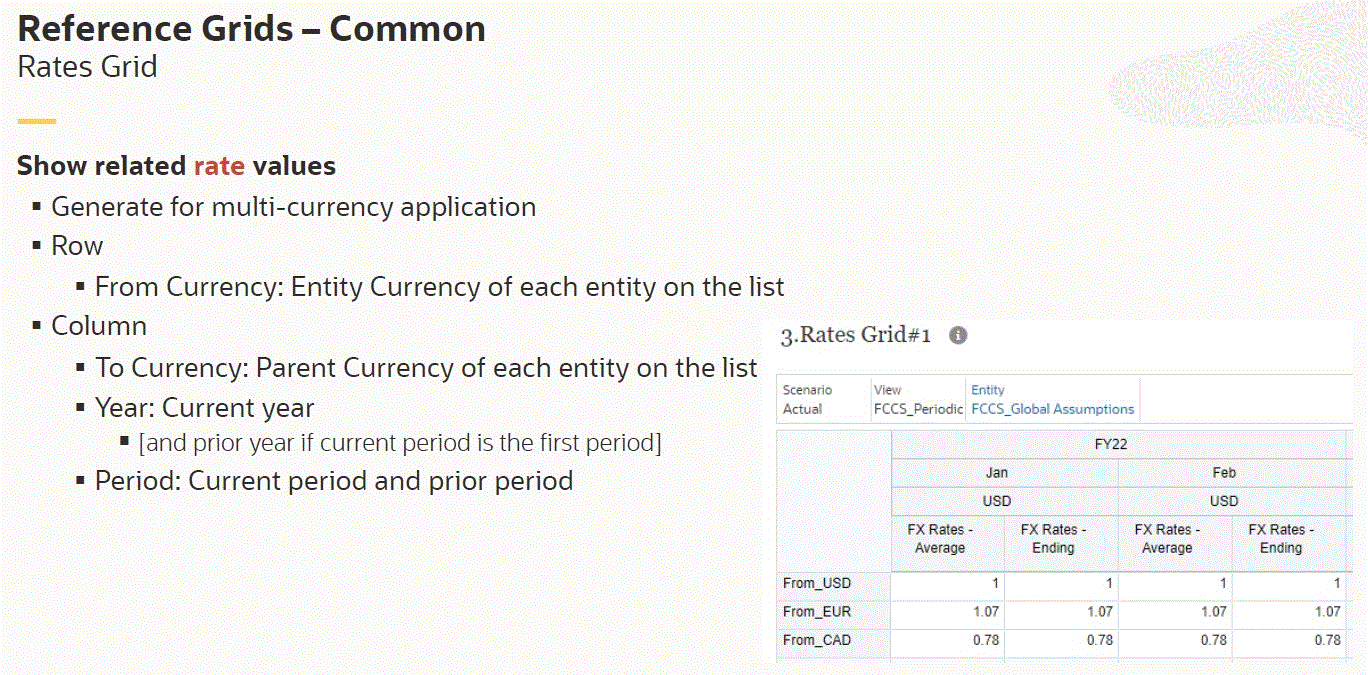

レート・グリッド
複数通貨が有効になっている場合、参照グリッドとともにレート・グリッドが生成されます。
データ検出のレート・グリッド

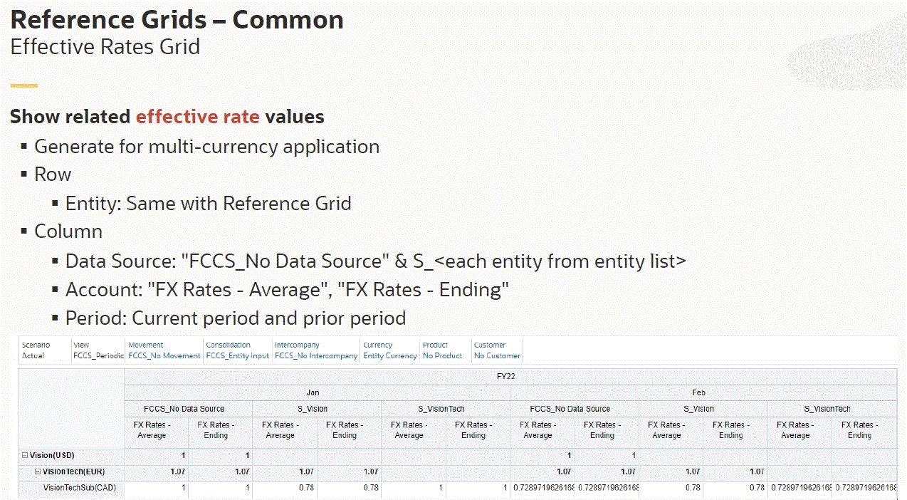

有効レート・グリッド
複数通貨が有効になっている場合、参照グリッドとともに有効レート・グリッドが生成されます。
データ検出の有効レート・グリッド
