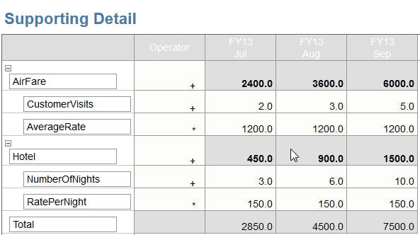

セル値の計算方法にロジックを構築する場合は、「サポート詳細」と呼ばれる組込み計算機を使用してその値を求め、値の背後にある仮定を保存できます。
たとえば、独自のロジックを使用して、次期四半期の出張費用の計画を立てると想定します。この例では、出張費用の計画に「サポート詳細」を使用する方法を示しています。
データの計算方法を定義するテキスト、数値および演算子を含めることができます。サポート詳細の追加を参照してください。
