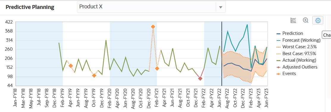

  1. フォームまたはアド・ホック・グリッドで、「アクション」、「プレディクティブ・プランニング」の順にクリックします。プレディクションが実行され、結果領域がフォームの下に開き、プレディクションに関するチャートと詳細情報が表示されます。

    チャート設定に応じて:
    • 履歴データは、縦の区切り線の左側に緑色の系列として表示されます。管理者は、履歴データ値に使用するシナリオ/バージョンを判別します。
    • プレディクト・データのベース・ケースは、縦の区切り線の右側にある青い系列にあります。
    • プレディクト・データ系列は、上限と下限の予測区間(ベスト・ケースでプレディクトされたシナリオとワースト・ケースでプレディクトされたシナリオの間の範囲)を示す点線で区切られます。
    • 予測値は、チャートの右側にある赤い系列にあります。チャートには、フォーム上の各シナリオのデータ系列が表示されます。
    • フォームにイベントが関連付けられたカレンダがある場合、イベントはオレンジ色のひし形として履歴データ・セクションに表示されます。
