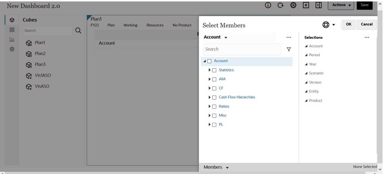

ダッシュボード2.0のダッシュボードを設計する場合は、メンバー・セレクタを使用して新しいディメンション・メンバーを簡単に検索して選択できます。
ダッシュボードでクイック分析を作成する場合は、キューブを追加した後に、メンバー・セレクタを使用して各ディメンションのメンバーを選択できます。

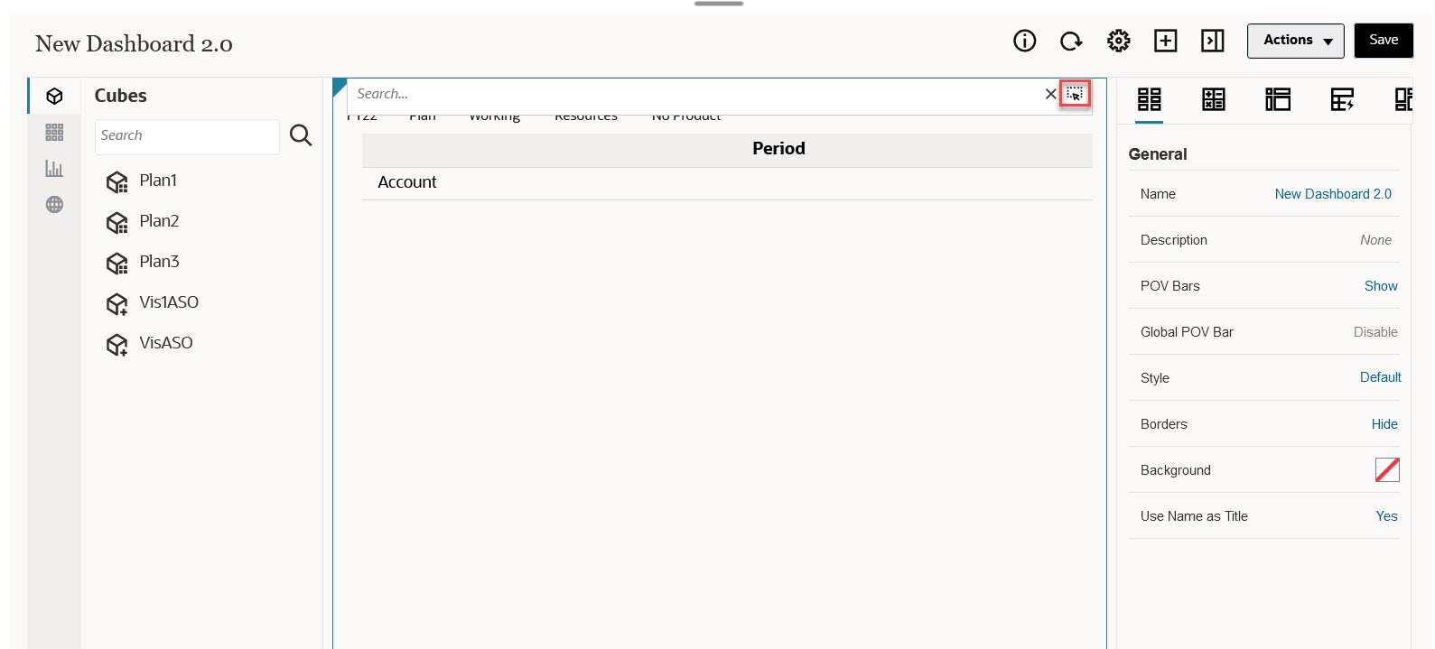

クイック分析のメンバー・セレクタを開くには:
「クイック検索」バーの「メンバー・セレクタ」アイコンをクリックします:
メンバー・セレクタを使用して、各ディメンションのメンバーを選択します。
メンバー・セレクタの操作の詳細は、メンバー・セレクタの使用を参照してください。
