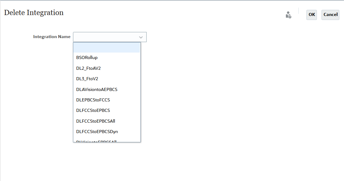

「統合の削除」スクリプトを実行するには:

  6. 統合の削除ページの「統合名」から、削除する統合の名前を指定します。
  7. 「スマート分割統合のみを削除」ドロップダウンから、「はい」を選択して、スマート分割オプションで作成された統合を削除します。
    スマート分割ジョブ・タイプを使用すると、複数の統合を作成することなく、より小さいデータ・スライスを定義できます。
    詳細は、「スマート分割による統合」ジョブ・タイプの使用を参照してください。
  8. 「OK」をクリックします。
