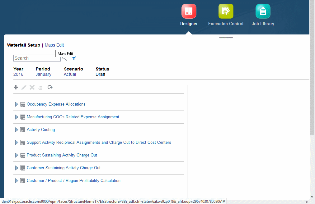

    デフォルトでは、「デザイナ」画面が開いて、次の図のように「ウォーターフォール設定」ページになります。この画面で定義したルールは、水が配管システムまたは小川や川を流れる流れと同じように、財務システムにおける資金のフローを制御します。
    図A-1 「ウォーターフォール設定」ページ
    次のテキストで説明されている「デザイナ」画面の「ウォーターフォール設定」ページの図。
    「ウォーターフォール設定」ページを使用して、階層として計算ルールを表示できます。これによって次が可能になります:

    ルールを階層として表示するには、「デザイナ」画面の「ウォーターフォール設定」ページを表示し、それからルール・セット名の前の矢印をクリックしてその中のルールを展開します。
    ルール・セットまたはルールを選択すると、それに関する情報がページの右側に表示されます。
