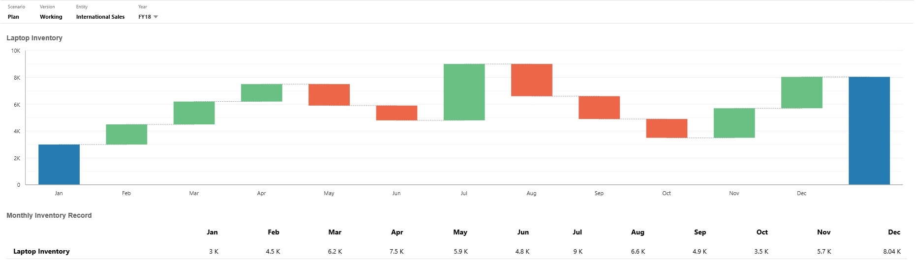

ウォーターフォール・チャートの例 - 在庫分析
次の例は、時間の経過に伴う1つの勘定科目の変化をビジュアル化したものです。
在庫分析を示すウォーターフォール・チャートの例

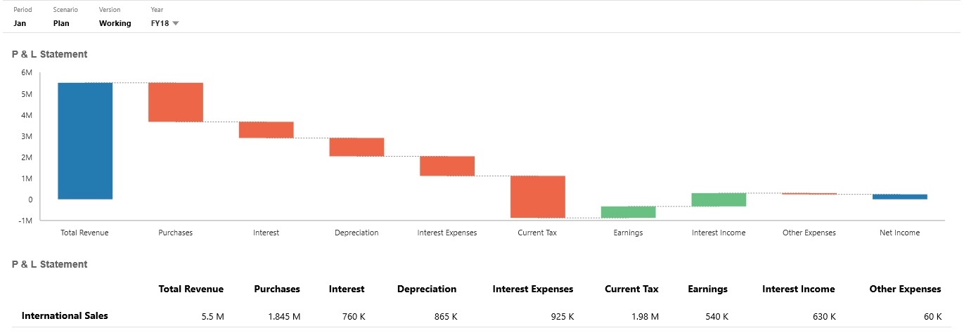

ウォーターフォール・チャートの例 - 損益計算書
次の例では、費用勘定科目が収益合計に対する負の変化として示され、利益勘定科目が最終的な純利益値に対する正の変化として示されています。
損益を示すウォーターフォール・チャートの例
