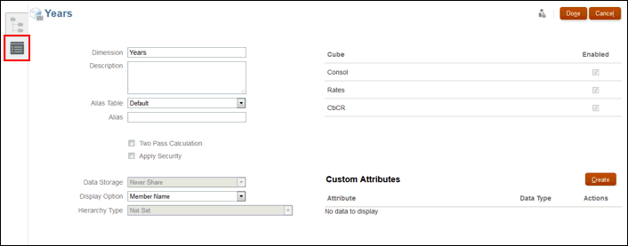

年ディメンションを定義するには:
  1. ホーム・ページで「アプリケーション」、「概要」、「ディメンション」タブの順に選択します。
  2. 「年」をクリックし、「ディメンション・プロパティの編集」タブを選択してプロパティを設定します。
    「年」ダイアログ・ボックス
  3. オプション: アプリケーションに適したオプション・プロパティを選択します。
    • ディメンションの「説明」を入力します。
    • 使用可能な場合は、別名表を選択します。
    • ディメンションの「別名」を入力します。
    • 「2パス計算」を選択します。
    • 「セキュリティの適用」を選択します。
  4. ディメンションに適用するデータ・ストレージのタイプを選択します。
    • ラベルのみ
    • 共有しない
    • 動的計算
    • 動的計算および保管
    • 保管
  5. 「表示オプション」で、レポートにメンバー名を表示するか、別名を表示するかを選択します。
  6. 使用可能な場合は、「階層タイプ」を選択します。
  7. 「キューブ」で、使用するキューブを選択します。「Consol」、「レート」または「CbCR」を有効にできます。
  8. 「カスタム属性」で「作成」をクリックし、新規カスタム属性を追加します。属性の名前を入力し、データ型を選択します。
  9. 「完了」をクリックします。
