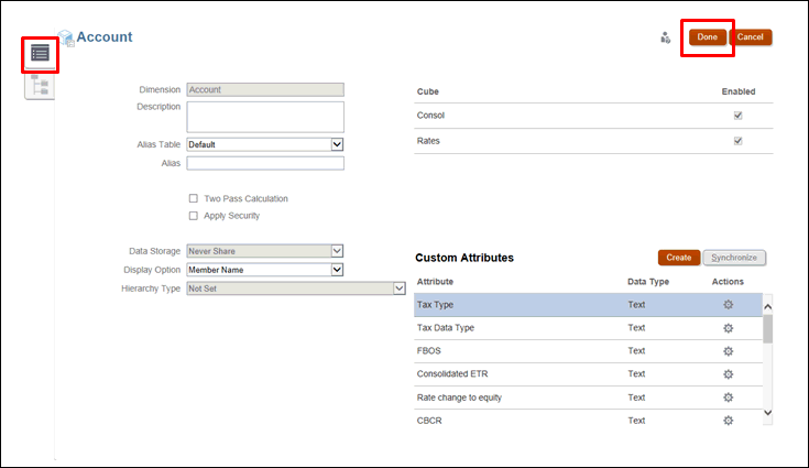

  3. 表示または変更するディメンションの名前をクリックして、「ディメンション・プロパティの編集」「ディメンション・プロパティの編集」アイコンを開きます。
    「ディメンション・プロパティの編集」画面
  4. 「ディメンション・プロパティの編集」画面で、必要に応じてディメンション・プロパティを変更します。

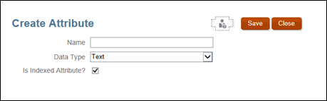

  5. オプション: 疎ディメンションに限っては、「作成」をクリックして属性ディメンションを追加します。
    属性の作成
  6. 「完了」をクリックします。
