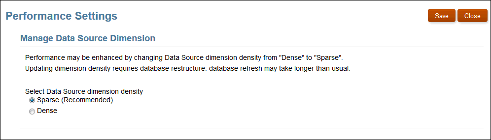

パフォーマンス設定を設定するには:
  1. ホーム・ページで「アプリケーション」、「構成」の順に選択します。
  2. 「構成」画面で、「パフォーマンス設定」を選択します。
    データ・ソースのパフォーマンス設定
  3. 必要なデータ・ソース・ディメンション密度を選択します。
    • 疎(推奨)
    • 密
    デフォルトで、密度は「疎」に設定されます。
  4. 「保存」をクリックしてデータベースをリフレッシュします。
  5. 「データベースのリフレッシュ」ダイアログ・ボックスで、「OK」をクリックします。
  6. オプション: ホーム・ページで「アプリケーション」、「ジョブ」の順に選択し、リフレッシュのステータスを確認します。
