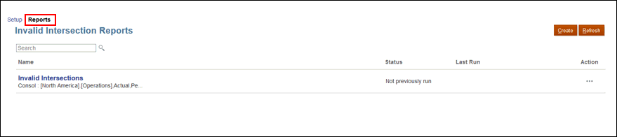

をクリックします。
「レポート」
タブをクリックします。
「作成」
をクリックします。

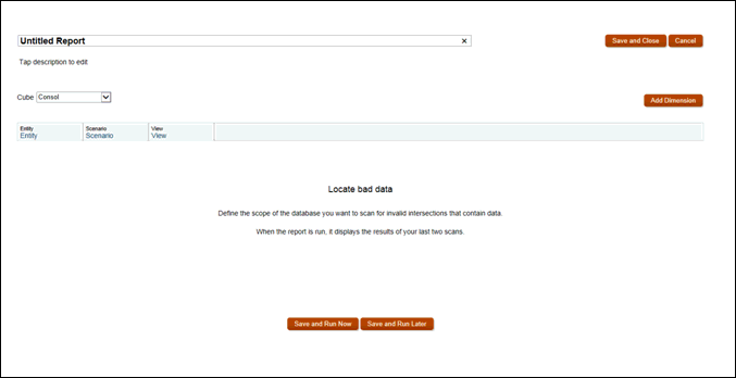

「無題のレポート」画面でレポートの名前と説明を入力します。
無効な交差を検索するためにスキャンする
キューブ
を選択します。
「エンティティ」
「シナリオ」
および
「ビュー」
をクリックし、スキャンに含めるメンバーを選択します。
オプション:
レポートを今実行するか、後で実行するかのオプションを選択します。
オプション:
レポートの基準を変更し、レポートを再実行します。
「保存して閉じる」
をクリックします。
