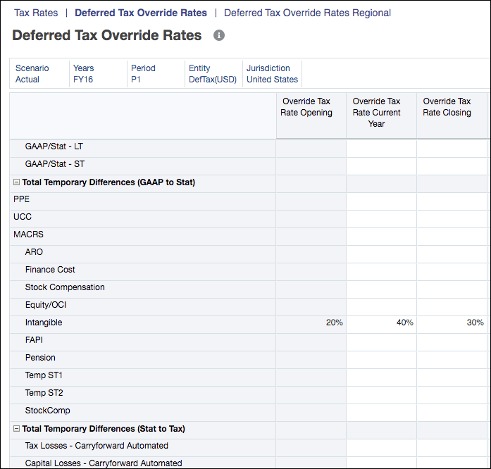

繰延税金勘定科目別に税率オーバーライドを適用するには:
  1. ホーム・ページで「アプリケーション」、「構成」の順に選択します。
  2. 「構成」画面で「税率」を選択します。必要な場合は、今年度の税率を入力します(税率の入力を参照)。
  3. 「繰延税金のオーバーライド・レート」タブを選択します。
  4. 繰延税金のオーバーライド・レートを適用する、必要なPOVを選択します。
  5. 選択した勘定科目に対して、各タイプの税率を入力します:
    1. オーバーライド税率(期首)で、必要なオーバーライド税率の値を入力します。
    2. オーバーライド税率(今年度)で、今年度のオーバーライド税率の値を入力します。
    3. オーバーライド税率(期末)で、オーバーライド税率の期末値を小数点形式で入力します。たとえば、.05を入力すると、5%と表示されます。
